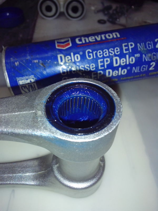

Я решил ни графитной, ни молибденовой (которая для шрусов) не пользоваться. Боюсь, что они вымываются легко. Поэтому взял густую липкую для подшипников. Она не теряет своих свойств при любой температуре. Вымыть её непросто.

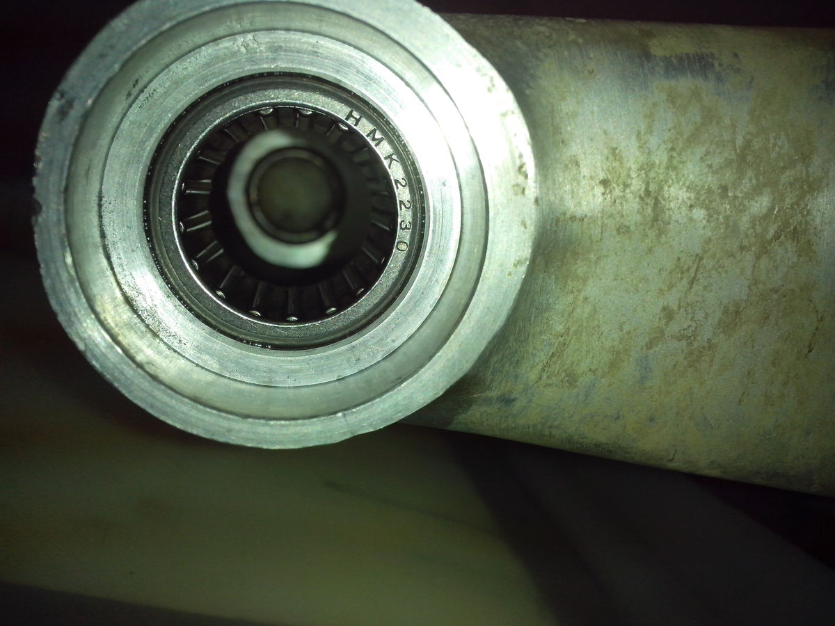

Наносим внутрь густую липкую смазку для подшипников. Собираем. Устанавливаем на мотоцикл. Затягиваем гайку оси маятника моментом 88Нм.

Маятник. Промываем и смазываем подшипники маятника сразу после покупки мотоцикла. Повторяем периодически, в зависимости от условий эксплуатации. Снимаем заднее колесо. Откручиваем всё, что привёрнуто к маятнику. Отворачиваем гайку оси. Вставляем какую-нибудь пластину между тормозными колодками. Нажимаем лапку тормоза, чтобы не мешала. Вынимаем ось. Извлекаем все внутреннности со стороны цепи. Иглы размещены в сепараторе и не вынимаются. Тщательно промываем керосином с помощью зубной щётки. Оба подшипника одинаковые HMK2230. Аналогично всё вынимаем и моем с другой стороны. Продуваем всё насухо.

Собираем. Устанавливаем на мотоцикл. Смазываем резьбы осей и затягиваем гайки моментом 53Нм. Нижнюю гайку амортизатора - моментом 44Нм.

Обрабатываем каждое соединение по очереди. Выталкиваем втулку, извлекаем иглы. Промываем всё керосином. Внутри удобно зубной щёткой всё очистить. Продуваем всё насухо. Наносим внутрь густую липкую смазку для подшипников. Лепим иглы на место.

Прогрессия: Промываем и смазываем прогрессию сразу после покупки мотоцикла. Повторяем периодически, в зависимости от условий эксплуатации. Смотрим, какими осями, гайками прикручена прогрессия. Снимаем боковой упор и ролик цепи. Откручиваем гайки и вынимаем оси.
