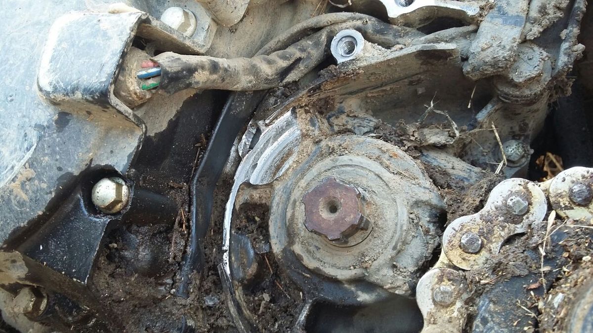

  1. именно поэтому на покатушки предпочтительнее толпой гонять, и веселее, и с любой пучины достать в 3/15 можно
  2. Пластину пришлось снять чтоб удобнее было сваркой холодной залепить. А звезда именно на 14 была. На данный момент все исправленно, мастер аргона и аллюминия оценил работу в 500р.
  3. Получается тепло, а потом кусок просто вывалился, примерно 1 см. А как звезду можно поставить неправильно?)..Ту что купил она с обоих сторон одинаковая
  4. Всем привет! Расскажу свой опыт. Мотоцикл Эконик sport 003 new. Стоковые звёзды не устраивали как ни в скорости не в тяге, в итоге было решено сделать упор на тягу, так как всё-таки мотоцикл больше по бездорожью используется. Сзади установил звезду на 50 зубов. Тяга стала просто отменная.... как трактор... но в скорости конечно стало всё печально. Было принято компромиссное решение установить спереди звезду чуть-чуть побольше, на 14. Небольшое прибавление в скорости почувствовалось, но проехав километров 10 остановившись, совершенно случайно заметил как подо мной уже образовалась небольшая лужица из масла. Хорошо что вовремя заметил, хорошо что с собой оказался необходимый набор ключей и холодная сварка, и хорошо что не далеко успели уехать. В общем 14 звезда и 520 цепь гарантированно протрут картер!!! Товарищи, не повторяйте моей ошибки!
