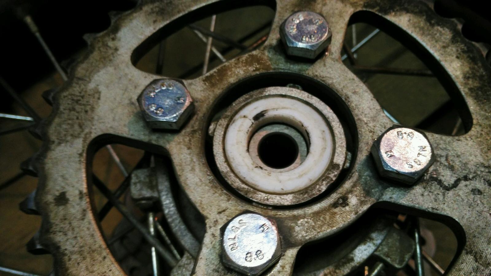

    Ставил я игольчатые подшипники в прогрессию, через пару недель они все ржавели и практически не ходили, потом выточил из зедекса втулки, пальцы новые, все собрал без люфтов, месяца два полет нормальный, зимой разберал смотрел, люфтов нет, все идеально, стоит пружина от зизера и амортизатор от Оки, в меру мягко, подвеска зато работает!

    Ну не знаю спорить не буду, лето отьездил, щас зима... Разбирал все хорошо там, смазка все на месте, подшипники как новые.

    Хохо я не согласен, резина у сальника сужается и часто колесо снимаешь и сальник вываливается и о какой можно говорить герметичности.

    Я вот вместо сальников, везде капролон под забивку выточил,и перед и зад.
