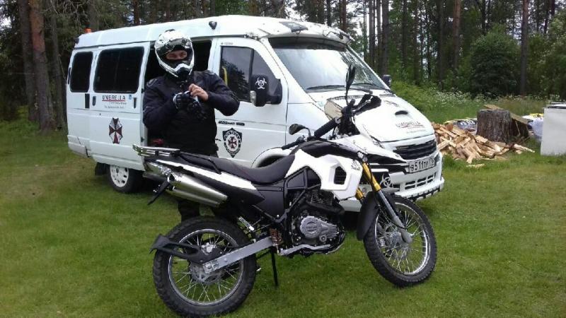

  4. Пополняю ваши ряды.Стал обладателем Дакара с птс Подскажите грамотные люди,какое давление в шинах должно быть???
