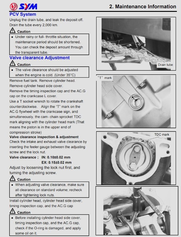

это манул с этого форума, мотор очень похож на поршень 70мм а нас 75мм sym_manual.pdf
На один оборот распредвала коленвал делает 2 оборота, чтоб выставлять клапана надо чтоб совпали метки и там и там.
Бывалые подскажите новичку! Какой допустимый тепловой зазор колец? Какие зазоры на клапана выставлять? Какой ресурс цепи ГРМ?

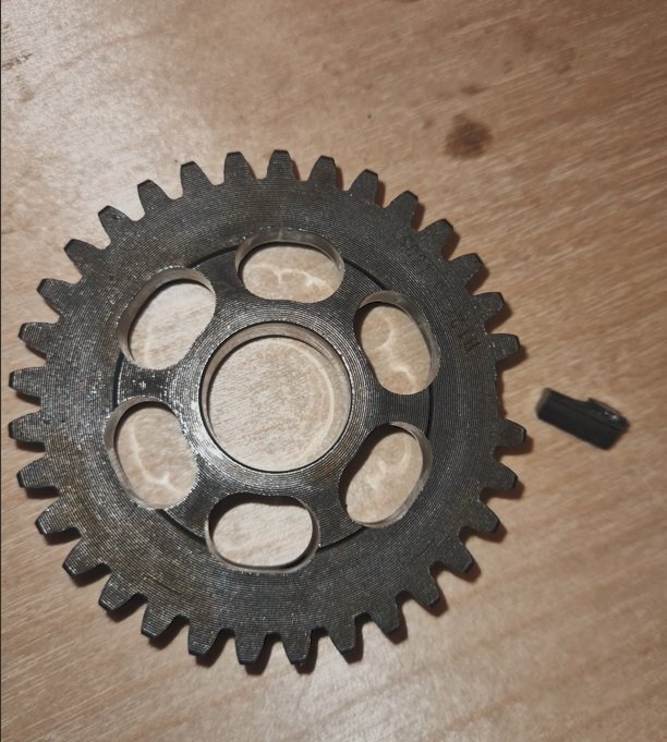

Застучала 1 передача, звук громкий, есть вибрация при звуке. Осень докатал - со 2ой трогался, зимой хотел чинить, и вот время пришло )) Подозреваю шестерню 1 ой передачи. Остальные передачи работают как обычно. Пробег около 50тк. У кого такое было, подскажите с чего начинать?
