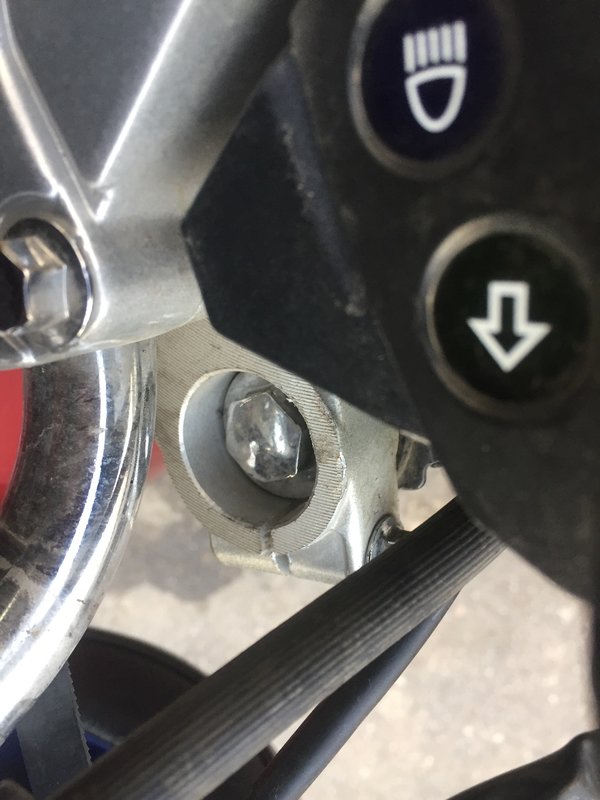

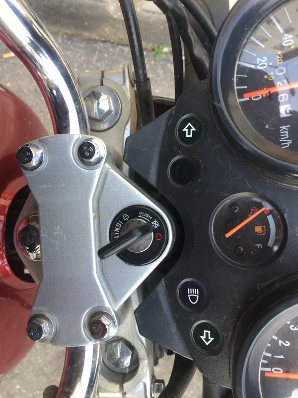

Дельтоводы, нужен совет тёмному в ремонте человеку. Короче, провалилась правое переднее перо вилки в колодец. На фотке видно. Почему, отчего - могу предположить, что как обычно болтики китайские пооткручивались. Как исправляется? Не натворю ли делов, ежели начну её легонько кувалдочкой снизу подбивать? Посоветуйте, родные, как устранить, больно страшно так ездить. Пробовал болтик под рулём отпустить, да вручную поднять перо - не идёт, сволочь. То ли заклинило, то ли не всё так просто.
