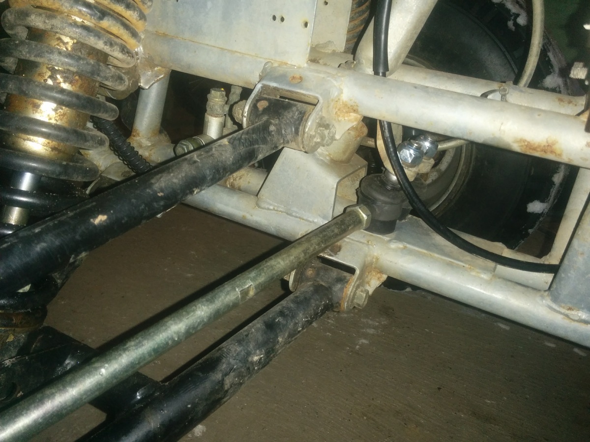

  6. Есть же посты где райдеры писали о замене нижних шаровых на шаровые от 2108. т.е. шаровые может и не совсем легко но выбиваются. Но пока никто не писал о подборе аналогов шаровых по диаметру.

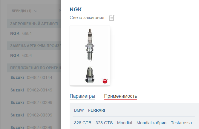

  11. Свеча иридиевая NGK DR8EIX арт. 6681 от Ferrari

  17. Отвечу сам себе. Пресс-масленка с резьбой М6 21211-2202034-008
  18. Кто ни будь может подсказать какая резьба на прес-масленках. М6?
  19. Ну да. я прочитал все про распил, нарезку резьбы и поиск подходящих размеров. Схожу конечно еще со штангелем в авто магазин посмотрю, если будет сильно дешевле то имеет смысл заморочится.
  20. Посмотрите на рулевые шаровые. https://ru.aliexpress.com/item/1-Pair-10mm-Motorcycle-Tyre-Tie-Rod-Ball-Joint-70cc-90cc-110cc-125cc-150cc-200cc-250cc/32773455526.html?spm=2114.30010708.3.146.hd3hVd&ws_ab_test=searchweb0_0,searchweb201602_2_10065_10068_10084_10083_10080_10082_10081_10060_10061_10062_10056_10055_10037_10054_10059_10032_10099_10078_10079_10077_10093_426_10073_10097_10100_10096_10070_10052_10050_424_10051,searchweb201603_8&btsid=721d2037-97a8-44f2-bb57-ae148abfa6e7 Это наш по размерам? хочу заказать на пробу
