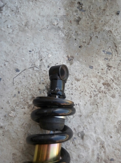

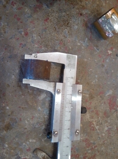

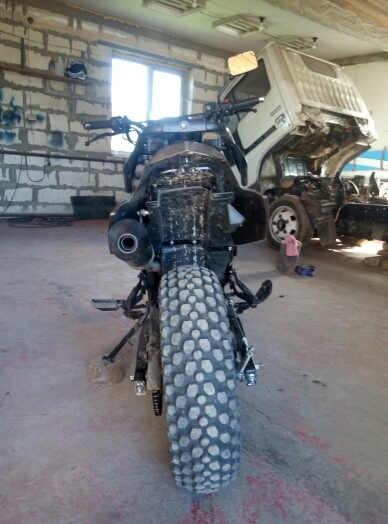

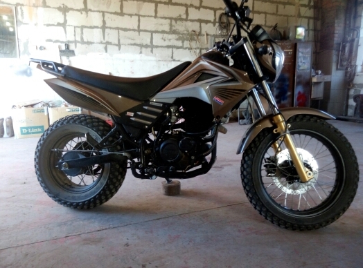

  3. Вот что сделал. Длинна аморта увеличилась на 16 мм. Моцик стал заметнее выше, стало удобнее сидеть и ездить с ростом 180.

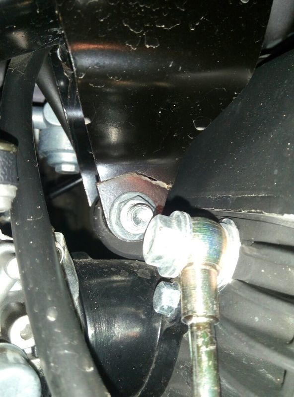

  6. Мне кажется там просто изначально был какой то перекос, поэтому со временем и вырвало его.

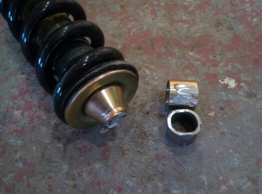

  11. Подскажите может кто то менял задний амортизатор на более длинный, что бы увеличить ход подвески?

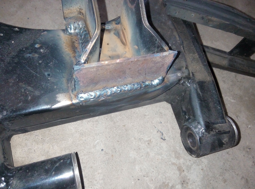

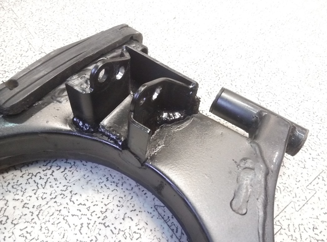

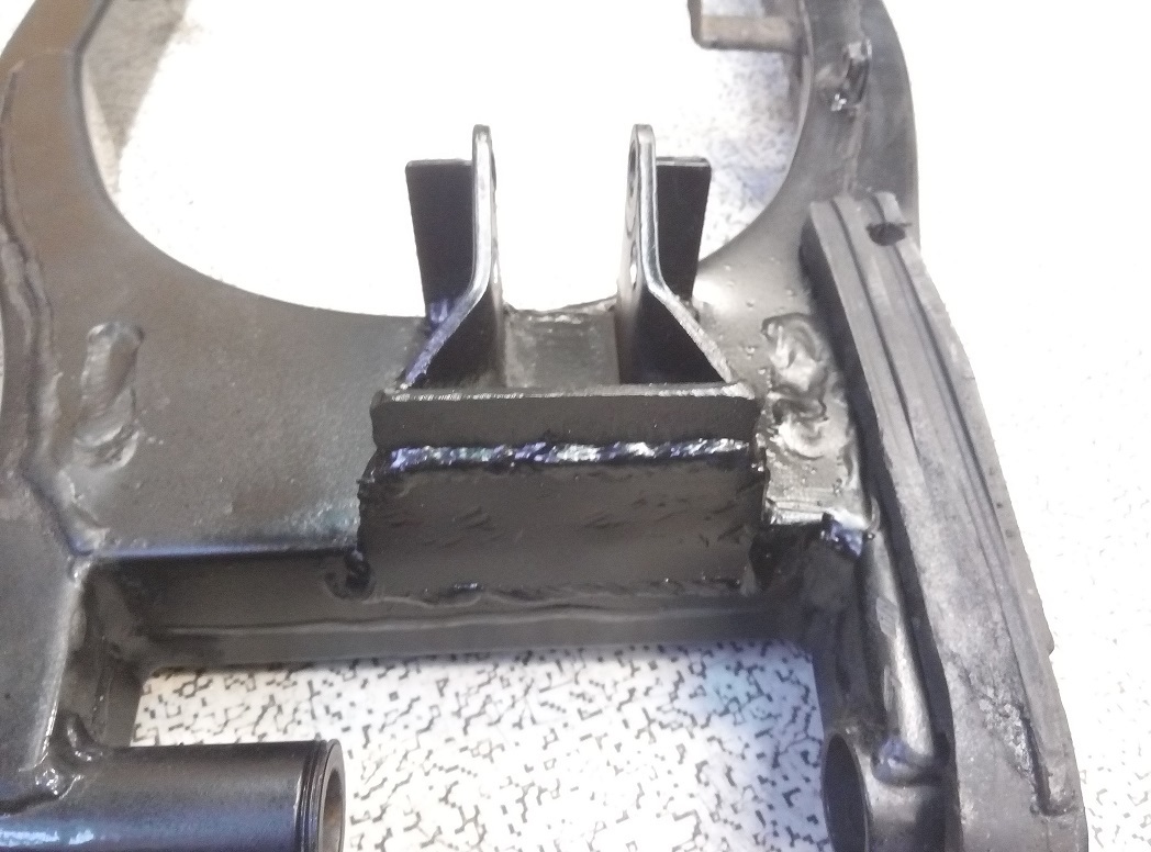

  12. Думаю за счет сдвига крепления амортизатора нагрузка распределится и все будет нормально. Если нет, то тоже буду приваривать лопату и вытачивать на нее новое крепление амортизатора!
  13. Смысла нет с боков усиливать пластинами, проварили его со всех сторон и спереди где пытался отрываться усилили.
  14. Че то я по боялся подкладывать пластину под кранштейн, увеличится высота крепления и соответсвенно мотоцикла. Просверлили отверстие для амортизатора сто бы приподнять маленько мотоцикл.
