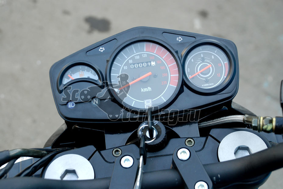

Помнится, обсуждали, что вместо вольтметра некоторые предпочли бы указатель топлива. Старина даже запилил датчик в бак и указатель с Али. А я сейчас просто присматривал мот сыну, и удивился, увидев знакомые очертания панели)
Цена в первом попавшемся в поисковике магазине - 3780 руб. (Панель приборов GR - st-moto.ru - Интернет магазин аква-и мотозапчастей).
Ребята, для тех, кто грезит указателем уровня топлива, но не хочет "колхозить", возможно, появился шанс таки получить "стандартную" панель. На картинке панель Irbis GR 250.
