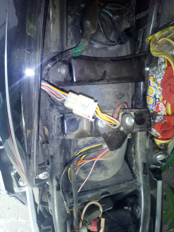

Под сидушкой она одна не при делах) Подключение 2 минуты: наклеил сирену, наклеил блок, подключил к фишке. С автозапуском поаккуратнее, как-то оставил на первой, стал заводить автозапуском, мот дернулся и свалился на бетономешалку, благо она под пузырчатой пленкой была, но зеркало родное сломал в точности, как видно в сообщении выше. Ниже фото фишки для сигнализации, если ее нет под сидушкой, то надо посмотреть за аккумулятором, по крайней мере провода идут с той стороны...
