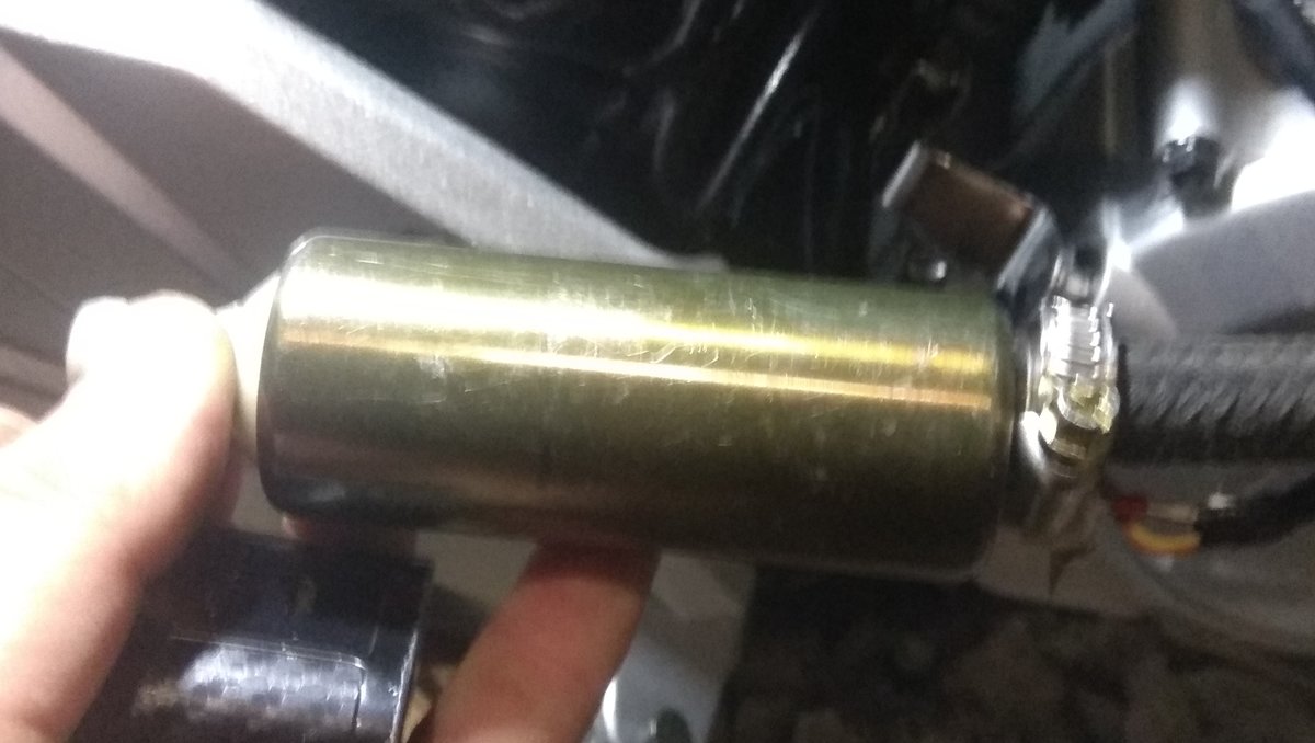

А можно поточнее от чего этот насос ну или совсем хорошо если даже есть маркировка.
Сегодня попробую колхозный вариант. если не получится, то буду искать родной насос, но это врядли получится, скорее всего найдётся только аналог и его тоже придётся колхозить.

Очень лютому, причём каким то наркоманом походу Мозги да, мт05, но это не трига, это мать его lifan lf250-3a и я тоже изначально думал что насос внутри бака, но нет, чуть выше есть фото.

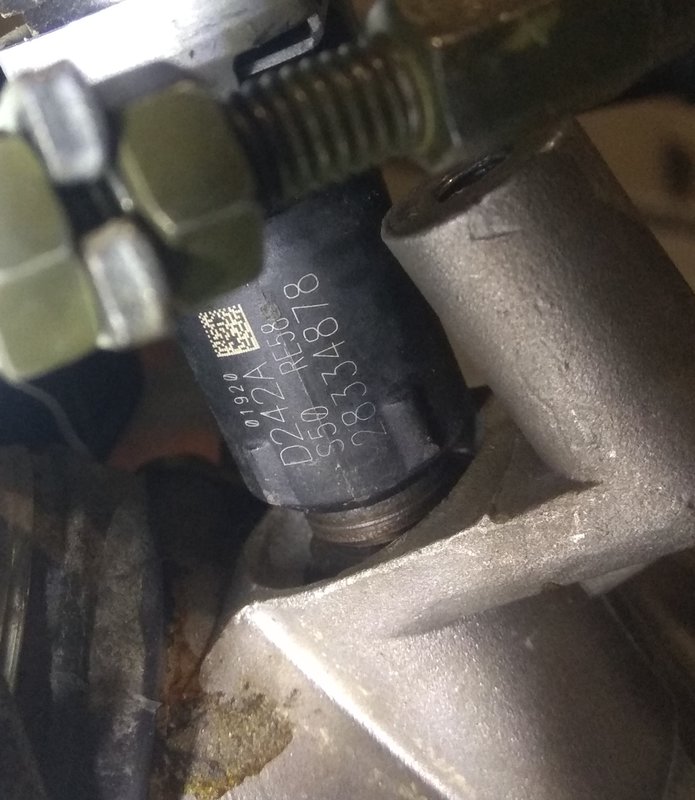

Вроде нашёл причину. Это мудак продавец. Заглушена обратка у бака, Отсутствует регулятор давления и соответственно насос качал до последнего. Когда зажал выход с насоса получил похожий звук жужжания. Главное чтобы форсунка осталась живой, надеюсь от большого давления она не отхлебнула. Теперь только вопрос с каким давлением покупать регулятор. Характеристик форсунки нигде нет, нашёл её только на али, но и там характеристик не завезли
