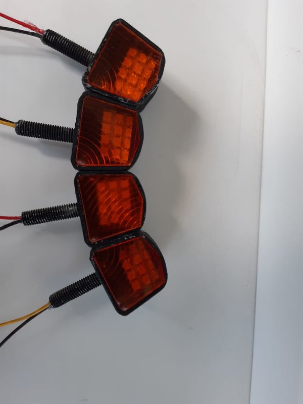

	Стоимость пластика для 3д принтера выходит в 30-40 рублей на все поворотники. А если считать амортизацию, то тут наверно несколько копеек. Ну а трудозатраты - бесценно. Для себя же делаю, не на продажу=)

	Всем привет. Хочу поведать сагу о поворотниках. Было это очень давно. Купил я в магазине поворотники. На вид очень крепкие, красивые, на диодах. И все бы ни чего, но один из 4 поворотов не пережил даже прикручивание к мотоциклу. Ножка то резиновая, по задумке создателя поворотников этих она должна гнуться и при падении или ударе ветки сохранить поворот... Ноооо, увы и ах. Два других сломались об ветки, а третий был не герметичен. Но я не унывал и снова купил 4 шт. Конструкция другая, болячки те же. Собрав волю в кулак, я решил делать поворотники сам. 1. Болты М10*70 просверлил по центру. 2. замоделировал корпус поворотников и распечатал на 3д принтере. 3. Вставил болты в корпуса. 4. Затем грунтовка и покраска. ( в идеале корпуса печатать сразу из черного пластика, но у меня был только белый) 5. Изначально хотел сделать стекло для них из оргстекла, порезанного лазером и светофильтра из бутылки от "Жигулевского". Уже нарезал стекло и "светофильтр", как в голову пришла идея. Ведь задние фары на уазике тоже из пластика. И уже нужного цвета. Купил в магазине одну фару, ее как раз хватило на 4 стекла. 5. Залил все это дело герметиком, придав герметичность и вклеил стекла. ( они оказались так ой же толщины, как и оргстекло - 4мм. А это значит, что корпус перепечатывать не нужно, они вошли заподлицо.) Корпус я моделировал таким образом, что-бы болт проходил через весь корпус и вся нагрузка будет уходить на болт. В итоге получилось так, что за поворотники можно поднимать мотоцикл. Светодиоды заказал с Али, чтоб самому не паять. По затратам вышло: 120 рублей платы светодиодов, 80 рублей фара от уаза, 40 рублей болты. ( 3д печать и резку не считаю, т.к. станки свои) Ну а внизу фото=) А вот самого главного фото нет. ( как они смотрятся на мотоцикле) Завтра сфоткаю и добавлю)
