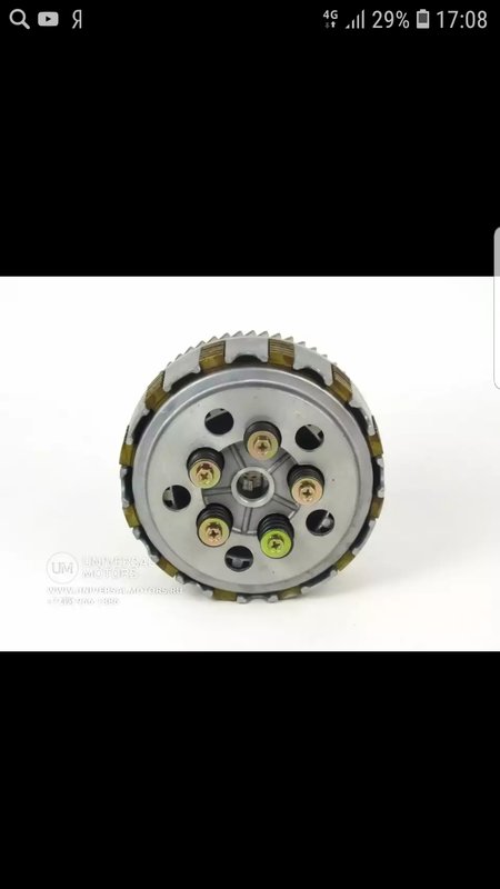

Я уже ранее писал,что да как.Заказал в магазине где и покупал мот,запчасть ехала полтора месяца за 6850р,пока ждал ещё нашел варианты причём дешевле от какого то стелса и не в сборе а отдельно корзину за 2400р в Серпухове в наличии на складе и могут переслать по ТК.Если кому нужно будет покопаюсь в переписке и найду номер детали,магаз и адрес.Собрал без гемора,всё работает нормуль.

Всем привет!Пришла наконец то корзина сцепления и теперь мот в строю и готов к подвигам на этот сезон.

Заказал где покупал мот,6850р.Так же они подтвердили после долгих поисков что отдельно не найти!!!И пересмотрел видео по форестам,сцепа у них не такая.

Разобрав правую сторону я немного пришёл в шок от качества сборки мотора,все шестерни имеют огромный люфт(теперь я понимаю почему моторы не ресурсные),корпус сцепления идёт в продаже только в сборе,7000рубчиков.

спасибо за ссылку,но там нет корпуса корзины сцепления отдельно,а как выяснилось при разборке,хана шестерни на корпусе(((
