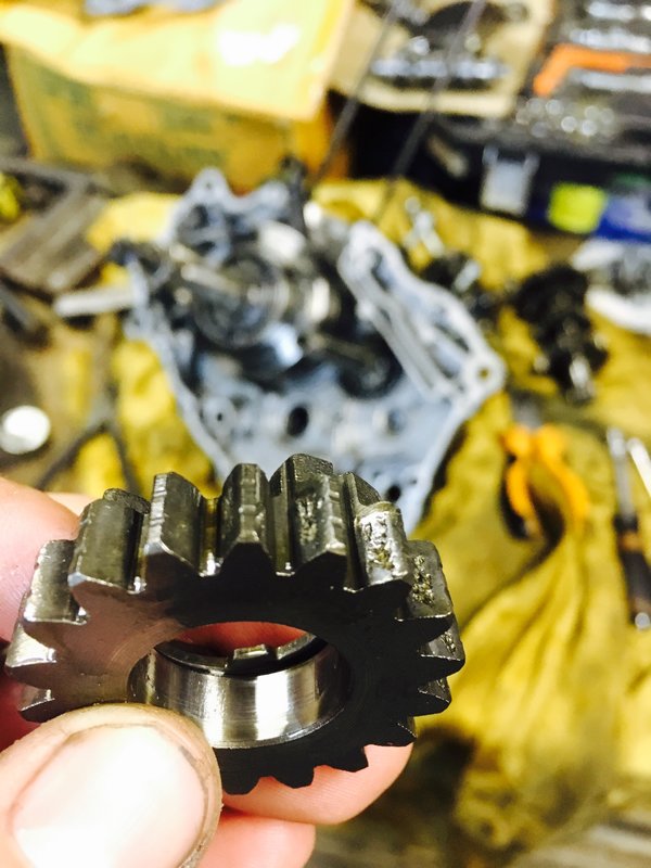

  4. Cond45
    WELS ZT250XT
    Поглядывайте за сальником вторичного вала КПП под ведущей звёздочкой. У меня приключилась неприятность, слез этот сальник из свего посадочного места и набилось грязь внутрь под него. А там подшипник. Короче размолотило его. Сепаратор с несколькими шариками попали внутрь и клинанула коробка. Сейчас располовинил двигатель. Зубья на шестернях целые но покусаные. Буду менять. Заодно и все подшипники.
