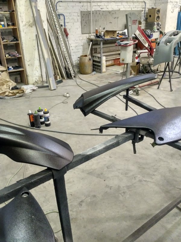

	Готовлю,матирую,паяю. Буду заливать в Раптор черный. Но , разведу его чуть жиже, и через покрасочный пистолет.Он так выглядит как пластик.

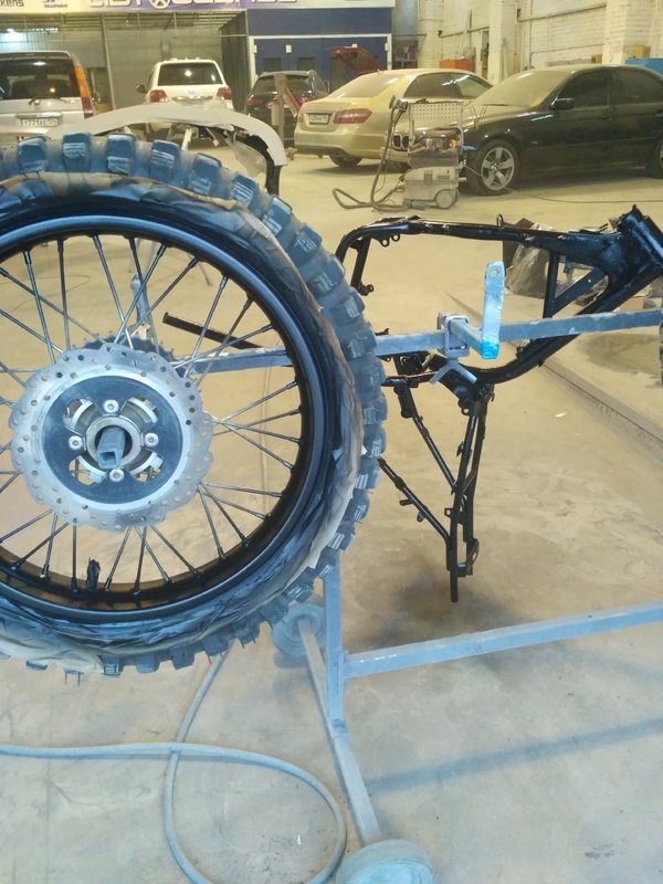

	В воскресенье на прием к электрику( Люфтов-нуль. Все чёрное. Думаю пластик тоже в Раптор. Диски збсь смотрятся. Аморты мерил мерил, и вдруг попался стоковый, удивился, забрал за пять. Итого8500 задняя подвеска, мотюль в вилку 800. И подшипники ступиц 800. При уходе надеюсь забуду проблемы на пару лет

	Раптор. Раму пролил, диски мелкой крошкой насыпал. Все зачистил и через травящий мокрым по мокрому покрасил. Давно диски в черный хотел. С пластиком ,думаю затяну в цифру оракал
