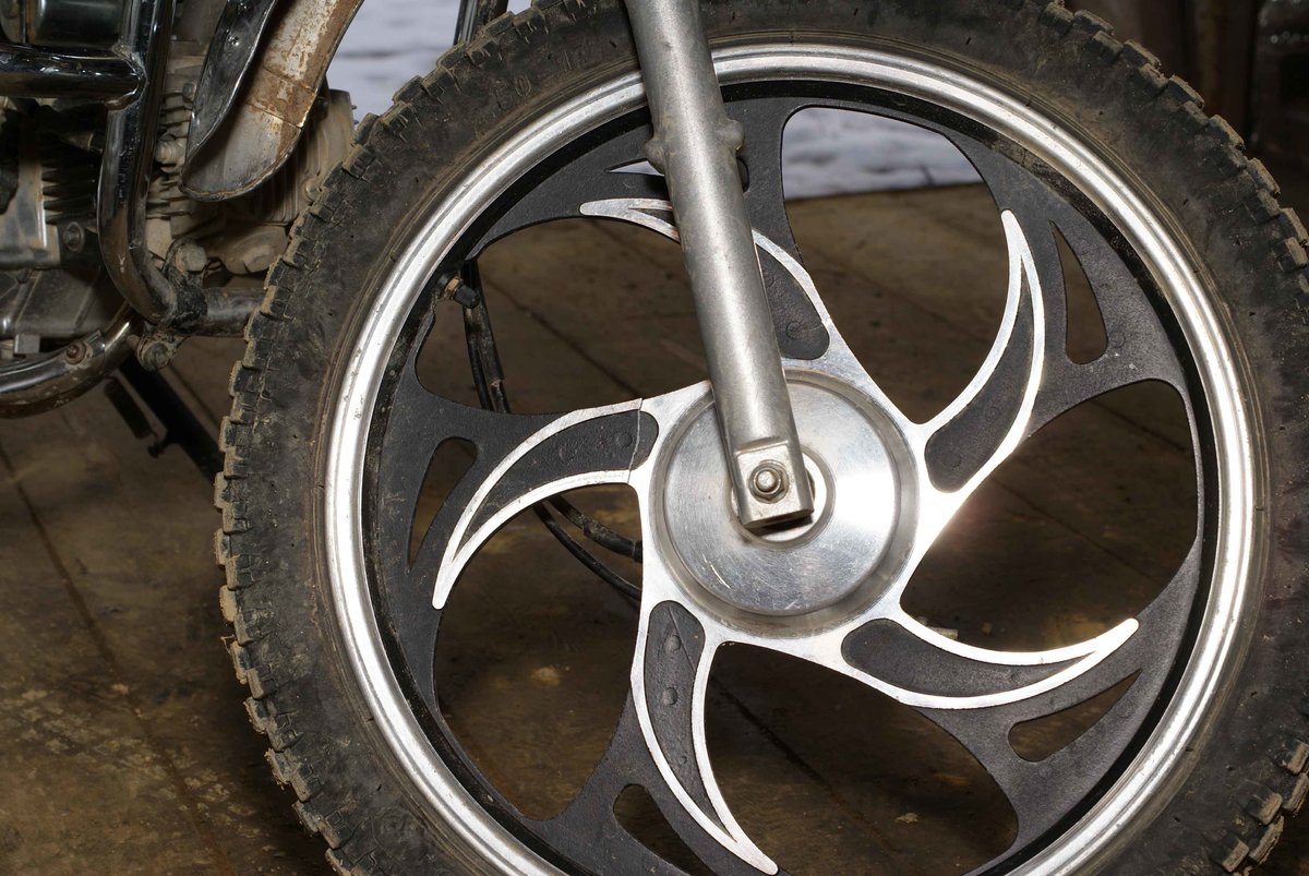

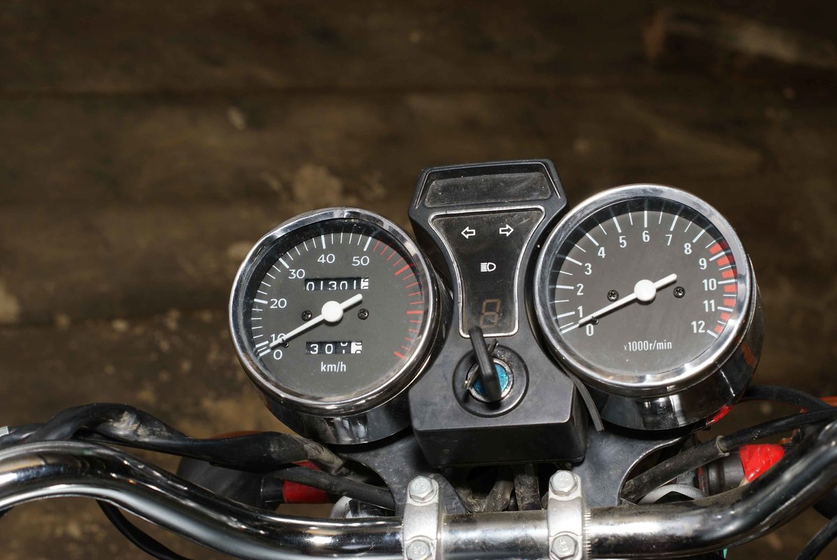

  4. Пробег 1300, передний диск тоже лопнул!

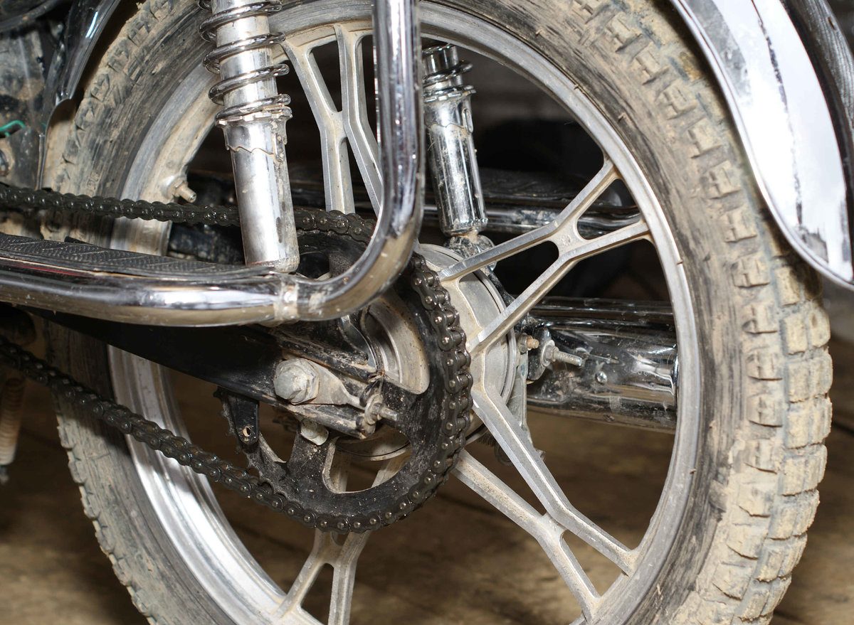

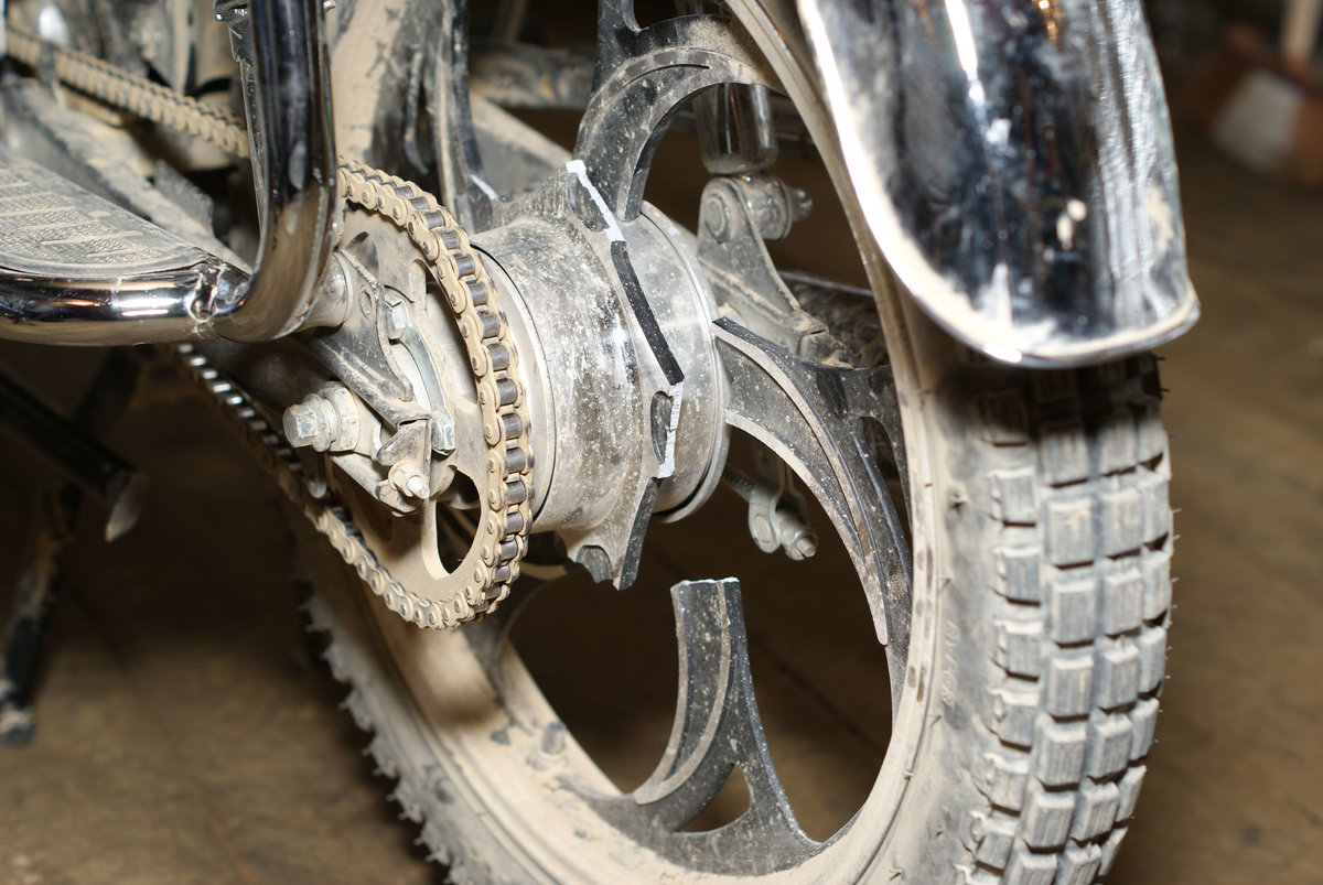

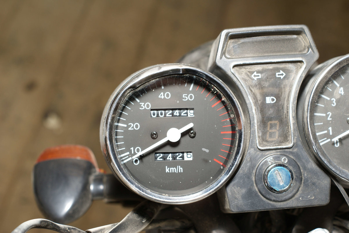

  8. Ну вообще я отнёс это на перекос уже сломанного колеса. Пускай камушек попал между цепью и звездой плюс удары по ямам, ладно, цепь под списание. Колесо обязано выдержать! Завтра узнаю насчёт гарантии, потом сниму колесо поразглядываю срезы, может часть уже не свежие. Вот определится бы какие заказывать...
  9. И снова себя вспоминаю))) Но какую надо смоделировать ситуацию, что бы диск так лопнул? По его словам он ехал вторым, в пыли и проворонил две ямы и не привстал и вдруг мопед сам начал тормозить задним колесом а потом завалился налево. Я его в багажнике привозил с места событий, он показывал эти ямки. Просто маленькие выбитые и высохшие лужи на грунтовке. Мы только только приступили к теории перевозки второго номера, вот он по дороге рассуждал - а если б с пассажиром... а если б не заднее а переднее и с пассажиром... Этот случай ему совсем не навредил, а мозгов наверное прибавил. Хотя...? Только для того, что бы пассажир не засунул ногу в цепь. Другой надобности я не вижу. Подскажите!
  10. Абсолютно с вами согласен! (сам таким был) Но конкретно в этом случае всё таки склонен ему верить. Мотостаж подростка 240 км, причём первые 30 под моим надзором. Ну это как первоклассник в сентябре примерным в школу ходит))) Ободок спидометра замят с магазина. (Кстати это произведение китайского мотопрома покупал не я - подарили. Я успел купить шлем и перчатки. Сегодня они пришлись очень кстати. Он скользил сегодня по дороге ладонью.) Снять кожух - моё решение. От пыли он не защищает, а доступ к очистке цепи перекрывает. К тому же кожух задевал за цепь. Фото сделаны сразу после эвакуации, так что ничего не очищено. Асфальта в нашей местности в обозримом пространстве нет, так что пыль это это повседневная норма. Полагаю, что к цепи придётся относится как к расходному материалу. Как и к всему девайсу в целом. Это учебно - тренировочный мопед. Если останется цел к концу лета полагаю что стоит продать и на эти деньги дополнить экип. Вопрос кто виноват - по сути второстепенный, что делать? вот вопрос))) Спицы? Штамповка? Или Литьё? причём всё китай!
