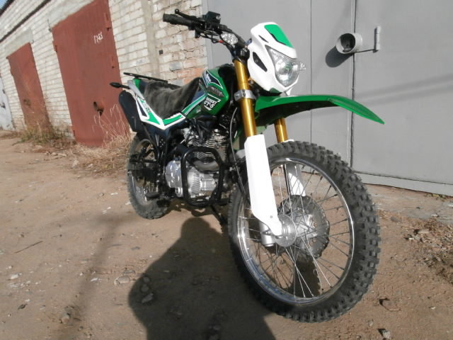

  1. была такая проблема в переднем тормозном суппорте всему виной внутренняя колодка она при ненажатых тормозах выскакивает из своего посадочного места и подклинивает тормозной диск. Единственный держатель этой колодки в виде металлической пластинки в следствии эксплуатации тормозов прогибается и колодка выскакивает. Отверткой подразогнул пластинку и колодка встала плотно в посадочное место. Чтобы легко ходила и не клонило посадочное место без фонатизма мазнул литолом. У меня после этого хруста в суппорт е не стало. Думаю что это не надолго так как пластинка та не о чем..
  2. Привет всем купил мотоцикл в июне 2018 года закрыл сезон с 1500 км. Двигатель на моем мотоцикле 166. Недостатки такие же как и у остальных. В первый же день мотоцикл заглох недоехав до гаража, смотрел свечу, бензин в баке все вроде в норме, потом сдернул шланг с крана открыл однако бензин не бежал. Продул насосом и мотоцикл заработал. На всякий случай снял и промыл бак, поставил фильтр. Свет фары почему то светил в право, пробовал крутить подгибать крепления ничего не помогло. Пришлось разобрать фару подпилить левую внутреннюю стойка что бы отражатель выравнился. После двух небольших падений лопнуло переднее крыло пока заклепал. Сильно ослабли спицы на переднем колесе снял колесо пока думал куда зажать ось обнаружил,что ось болтается в подшипниках т.е. ее диаметр настолько меньше внутренних диаметров подшипников что никаких измерительных приборов не надо. Новые подшипники также люфтят на оси. До этого был владельцем советских мотоциклов были разные но такое вижу впервые. Скорей всего закажу ось под подшипники.
