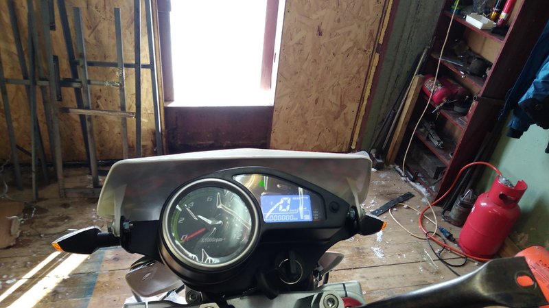

  14. TeRM14
    KAYO T2 250
    У брата такое же было стрелка сместилась на 2000 оборотов, он дырку сделал прям на стекле и тонкой проволкой просто поставил стрелку на место. Дальше работает нормально
  15. TeRM14
    KAYO T2 250
    я силикончиком все разъёмы разомкнул и побрызгал. Пока полёт нормальный после моек

    KAYO T2 250
    Кстати у меня после мойки спидометр показывал непонятно что, прыгали показания. В настройках выставил С9 и теперь показывает скорость как по GPS. Даже пробег совпадает.
