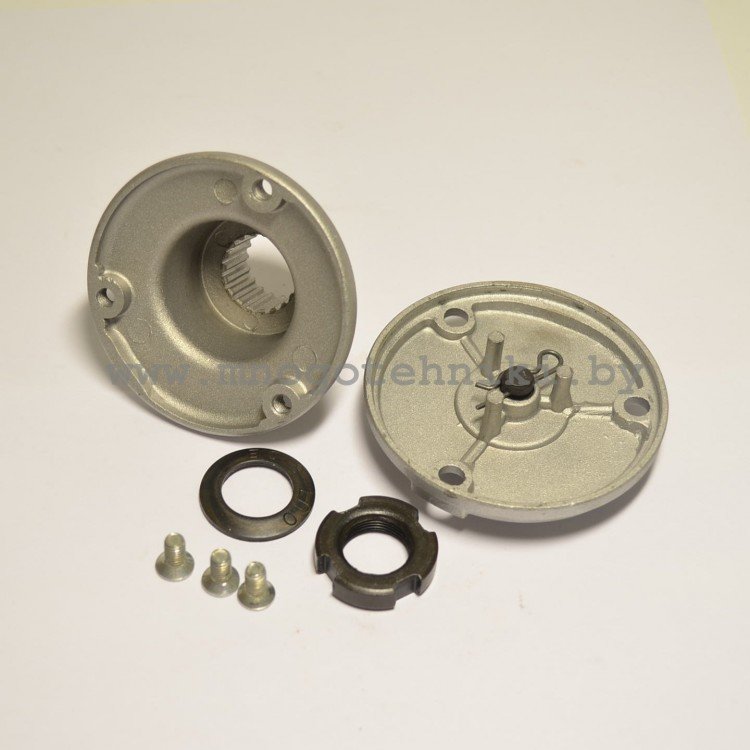

  17. Jjh
    KAYO T2 250
    Привет. Подскажите где можно посмотреть чертеж этой гайки. Чтобы сделать ключ под неё.
  18. Jjh
    KAYO T2 250
    По поводу поршня понял. Померю компрессию, если низкая прийдется достать. Но это прокладки сразу в минус. И лучше сразу на готове иметь поршень новый, или цпг с головой .) Одно снял другое поставил, а там перебирай сколько хочешь.
