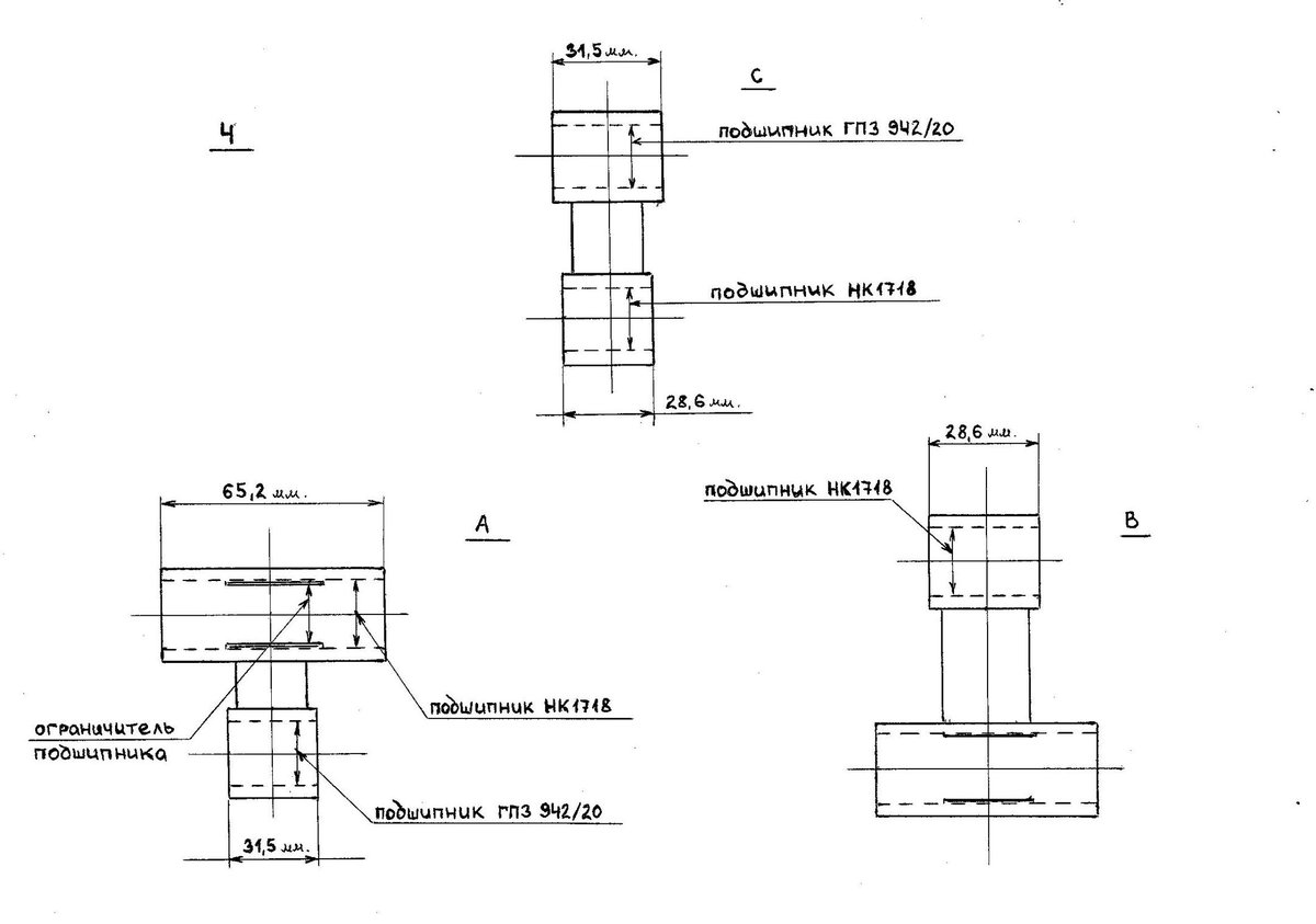

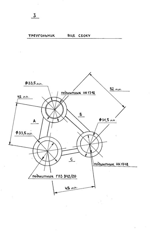

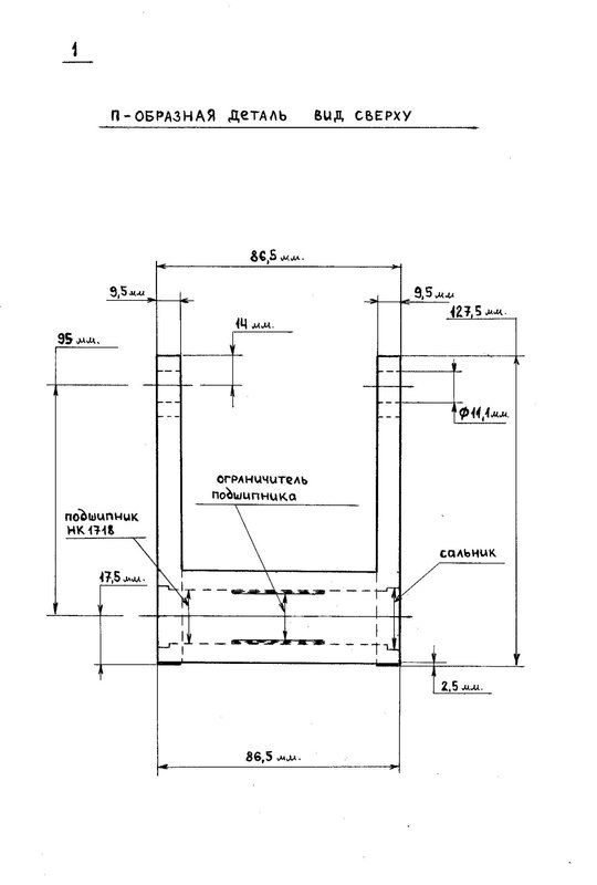

  6. у токаря не чего не осталось, сказал что убирал рабочий стол и выбросил все что не нужно. до этого в инете нашёл вот такую схему, может поможет тебе
