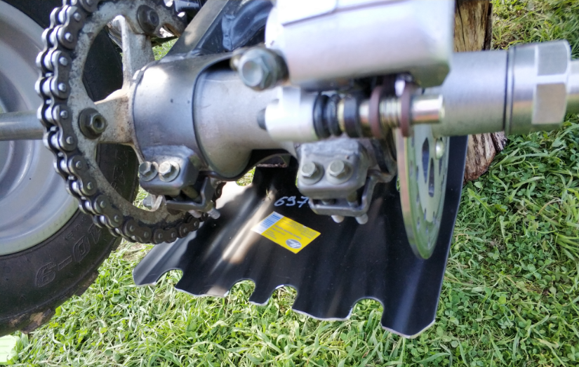

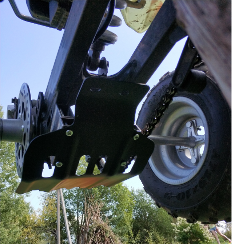

  14. Привет Дмитрий. На квадре гоняю в деревне: по грунтовке, по проселочным дорогам, по лесным дорогам и тропинкам.... Без защиты не обойтись..... Особенно опасно когда едешь по дороге в поле, где посредине колеи трава и не видно камней. Если поймаешь камень, то и звезду можно погнуть, и цепь порвать от удара. Особенно если скорость приличная. Поэтому мне без защиты никак. Если по асфальту гонять - то это лишь лишняя не подрессоренная масса. Да забыл сказать, цена защиты от классики 261 руб в ценах лета 2019 года. Так что совсем не дорого. ну и 4 болта купил более длинные, чем от штатной пластиковой защиты. Закрепил на штатные крепления.
  15. почему то не могу больше двух фото прикрепить. И так пришлось их ужимать в размере чтобы подвесить. =((( Подскажите как фотки прикрепить?
  16. Всем привет. Сделал из защиты картера от классики автоваза такую защиту на Motoland 250s.
