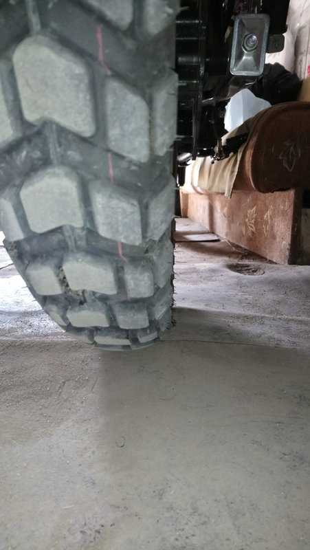

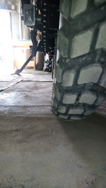

  5. А еще рпссточнин между передним колесом и перьями тоже разное и тоже смещение в сторону где оно торчит, мож с передком что
  6. Мот новый пробег 600км, падений сильных небыло, просто тройку раз заваливался? не думаю что подшипники и вилка

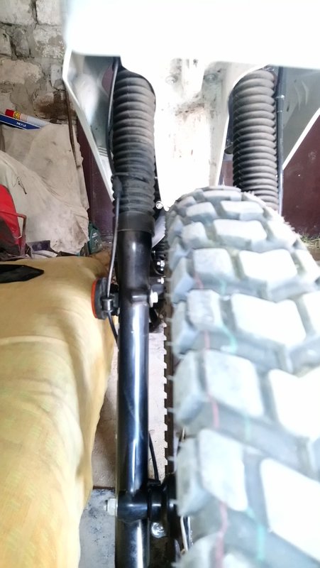

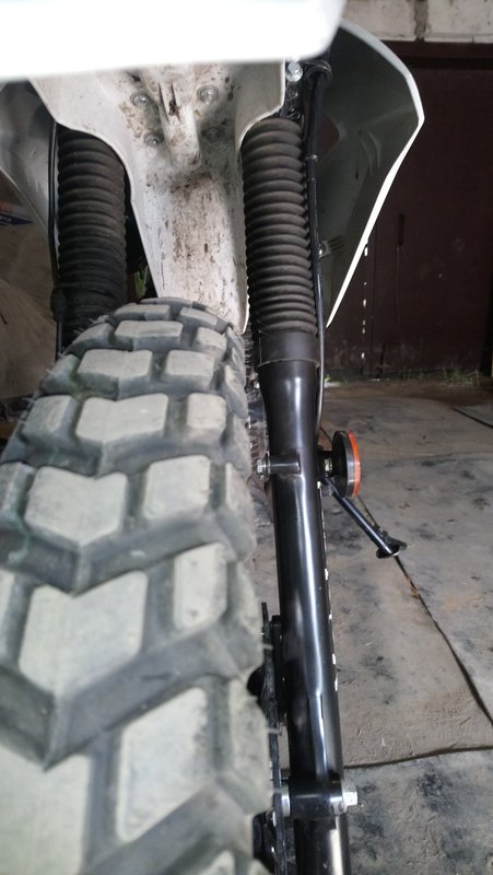

  7. Видно что слева переднее колесо выпирает а справа его невидно.
  8. А это перед, тоже разница с права и с лева между колесом и перьями. Почему так...
  9. Слева переднее колесо выпирает, справа его вообще невидно.и это то что ещё переднее уже заднего оно же должно вообще скрываться за ним

  11. Вообщем кину фото посмотрите, может кто сразу поймёт в чем дело.
