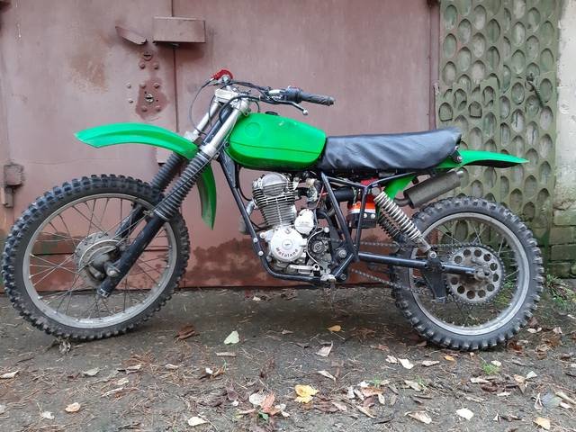

  1. При нахождении поршня в ВМТ совпадает метка Т на маховике. А сам распредвал ровно на 1 зуб смещен. Цепь почти новая. Поставил распредвал как положено, жду остальные запчасти, соберу и напишу что изменилось. Вероятно это и есть причина того, что мот не едет.
  2. При совмещении буквы т на маховике генератора, видно что распредвал стоит со смещением на один зуб. Такое встречается в китайских моторах? Или же эта ошибка мастера при замене цепи грм? Метки распредвала смещены на зуб по часовой стрелке.
  3. Всем привет! Подскажите пожалуйста как ведет себя двигатель если цепь грм перескочила на 1 зуб на распредвале? Или же при сборке мастер ошибся на 1 зуб? Двигатель 169fmm. 250cc.
