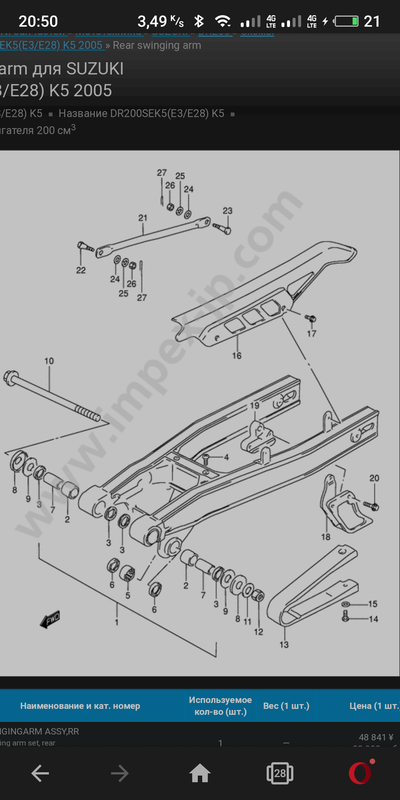

	По сути разницы нет с какой стороны от втулки будет стоять эта шайба, но на схеме она под крышкой. На сузуковской схеме так же.

	Тогда что может быть номер 4 на схеме, и почему там же на схеме ничего нет между движком и маятником кроме сальников 6? Собрал так, подумал что до меня неправильно собрали. И без них все работать будет.

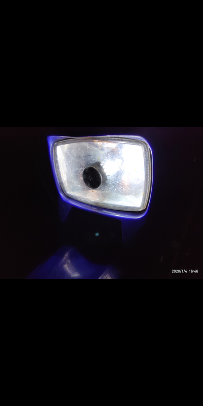

	Ещё поставил диодную лампу на дорестайл с цоколем s2, он же ba20d, светит не совсем равномерно, и не совсем туда, но с этим отражателем лучше не будет. Свет намного лучше лампы накаливания. Думал не найду ничего хорошего под этот цоколь, и придётся допсвет мудрить. Лампа с кулером еле влезла, уперлась в стекло, контакты чуть подогнул. US $12.76 31%СКИДКА | Plug & play 30 Вт 3200lm MEC Ba20d светодиодный мотоциклетный головной светильник H6 скутер мотоцикл фары светильник аксессуары для ламп 6000 К белый свет 12/24V https://s.click.aliexpress.com/e/kALk0xs

	Приехали запчасти, поправил перья, перебрал вилку, залил пока АТФ, вилочного поблизости не нашёл. Колесо ровно стало, мягче заработала вилка. В гофрах пера должны быть дырочки для воздуха? В моих нет, при сжимании как баян свистит через щели. А вот что с разборки перо пришло, там много дырок, на вид заводские. Ещё вчера за вечер перебрал заднюю подвеску. В передних подшипниках маятника с новья походу никого не было, были наглухо заржавевшими, но вдшкой залил, расшевелил. Остальные смазаные были. Выкинул неизвестный аморт дубовый, его посадочные уши были меньше родного, поэтому и разбивали линк. Но вот в процессе сборки нашёл на полу две тонких широких шайбы, долго не мог определить откуда они, пока не посмотрел схему. Судя по схеме они номер 4 должны стоять под тарелочками номер 3? Если это так то они точно не там стояли, потому что тарелочки я выковыривал с лежащего на столе маятника. В результате все мягко стало и без люфтов. Кто как выставляет преднатяг прижины? Пока не трогал, но кажется что слишком мягко, но для полноценного тест драйва нет погоды.
