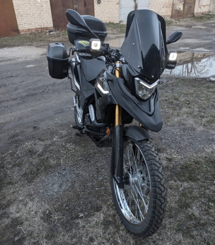

    Привет тёзке! Несколько страниц назад писал про универсальные крепления из Китая. Все крепится на болтах. Думал будет хлипко, но уже км 500 проехал и все ок. смотрится в живую тоже ок. Когда покупал кофры продавцы из байк ленда немного офигели от качества. Даже стандартное крепление монолок подошло без проблем. На них есть нижние грибки, верхний язычок и резиночки по бокам чтобы кофр не гулял. На вкус и цвет конечно, но тут все универсальное и можно перенастроить под себя собрав другой конфиг. Креплений там хватает. Болты тоже из хорошего металла, а гайки с силиконовой вставкой. Короче думай. У меня бюджет вышел 8тр на крепления и 16 на кофры. Где-то видел что их за 13 можно взять, но ехать было много. Завтра выезжаю из Московской области в Дагестан тестировать мотик, кофры и себя )))) Отпишусь потом по их использованию. Крепления: https://aliexpress.ru/item/4000843748271.html?spm=a2g0s.9042311.0.0.264d33edhzSjoR&_ga=2.107638667.822798718.1619763890-1083475372.1577119946&sku_id=10000009109328552 Кофры: https://bikeland.ru/catalog/tyuning_i_aksessuary/motokofry_i_sumki/givi-komplekt-kofrov-monokey-side-22-l/ Фоток немного:

    Всем привет. Давно хотел слепить крепление боковых кофров, но сделать более менее аккуратно не вышло. Рискнул и заказал универсальные на Али: https://aliexpress.ru/item/4000843748271.html?spm=a2g0s.9042311.0.0.264d33edTgBggF&_ga=2.62308074.737843312.1618152460-1083475372.1577119946&sku_id=10000009109328552 Получилось лучше чем ожидал. Металл очень толстый. Вся конструкция получилась очень крепкой. После замены части болтов на сварку будет еще крепче. Короче рекомендую )))
