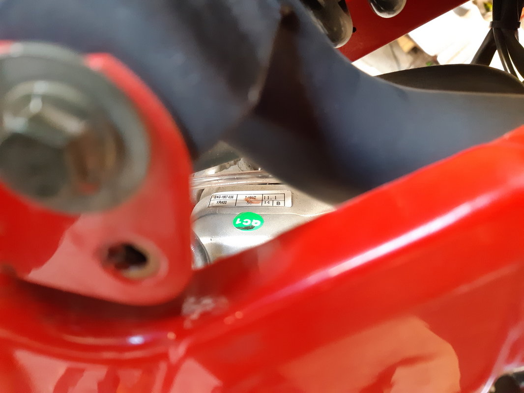

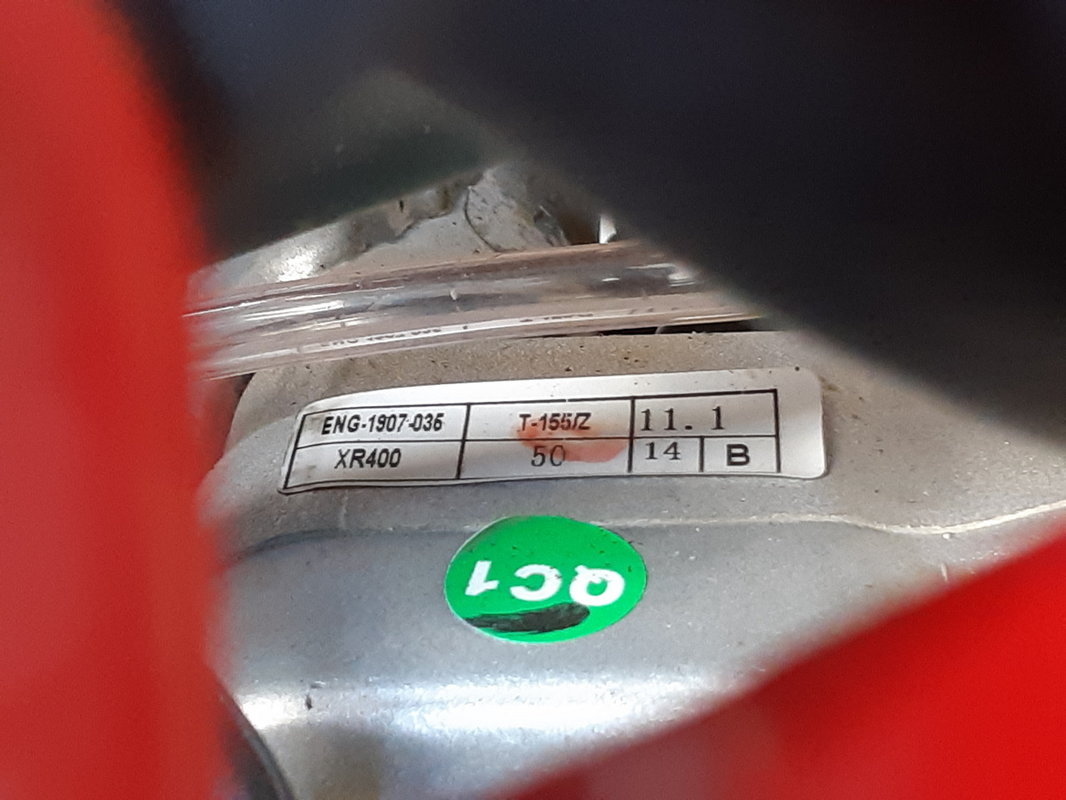

  10. сегодня наклейку на моторе увидел... ссылка на прародителя?

  14. Понятно...

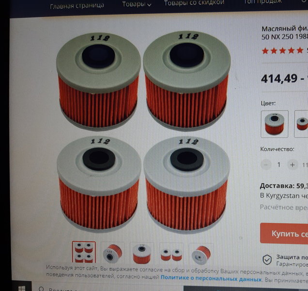

  17. да хз... на Шинерееях изначально тоже сетчатый. да короче залез я сейчас на алиэкспресс, поднял старые заказы свои на Доминатора, ну точно такие же фильтра и маркировка 112...
  18. уже посмотрел и про фильтр масляный узнал. маркировка HF112
  19. Прородитель насколько мге известно это Хонда xr400. Да и наличия центрифуги нет никакого. Просто тупо фильтр ставится и зажимается крышечкой и все. Сейчас уж вскрывать не буду, а при след замене масла на 1000 км прикину их рядышком. Или на ютубе у людей спросить которые Шинерей Елькроссо юзают, мот то тот же самый.
