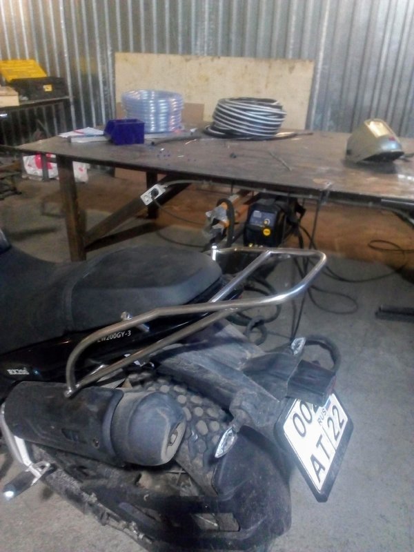

По поводу, как пришла идея крепить задний багажник. Первое на что я обратил внимание крепление выхлопной трубы. Это единственное открытое место за что можно было зацепить будущий обвес. Второе крепление уже приваривал в противоположной стороне. От них уже и пошла свистопляска. Два крепления мало, нужно было 4. Под пластиком оперенья закрыты две трубки, оконцовка рамы к ним и было решено приварить две гайки для ещё двух креплений багажника.Пластик портить и колхозить в любом случае я бы не стал. Единственное пришлось просверлить два отверстия в опереньях пластика под двумя за ранее привареных гаек. Далее в отверстия вставил втулки и прикрутил болтами. И уже от 4 втулок с болтами торчащих с двух сторон, гнул из трубок будущий багажник

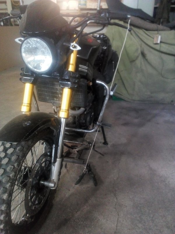

Дуги делал из соображения, того что при покупке рекса, а( брал я его б.у) были погнуты: кронштейны подножек, лапка переключения передач, ручка сцепления, замят немного бак. Сам его уронил не удержал, когда хотел дотянуться до колитки не слазя с коня, при этом придовил ногу. Да и по мне так радиатор мало защищён если вдруг что. С дугами безопаснее + ко всему была проблема вытащить его из колеи, из ямы или развернуть его в ограниченном пространстве, не за что было ухватится подтащить.Дуги решили в этом плане задачу. Потом надо было в заде иметь какие либо ручки, опять для того чтоб браться, (подтаскивать) не за пластик и ручки для пассажира. Озадачился идеей сделать на хвосте ручки+поставить кофр. Так собрал то что сейчас есть. Все обвесы съёмный не люблю колхоз в виде приварить на мертво к раме. Сам я ввиду своей направленности сварщик-аргонщик-слесарь, поэтому особой сложности у меня не возникло. Багажник и дуги сделаны из нержавеющей трубы. Дуги вообще гнуть не пришлось. Купил за 500 змеевик полотенцесушитель, разрезал на сигменты, получил 4 отвода. Сварил зачистил и вуаля.
