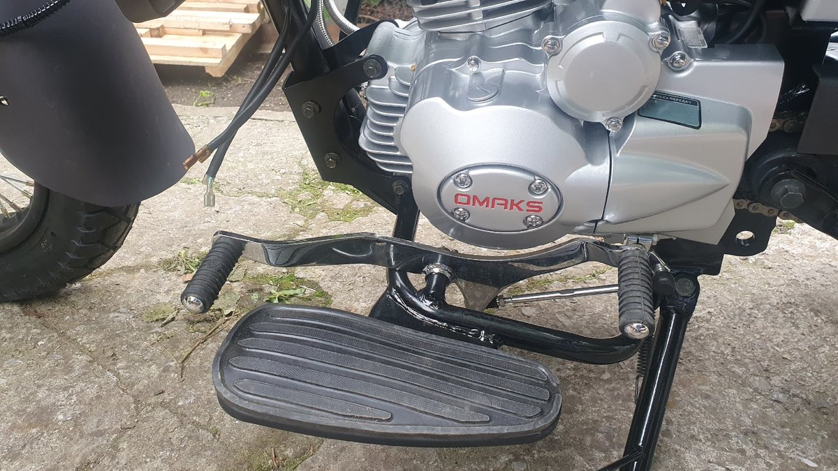

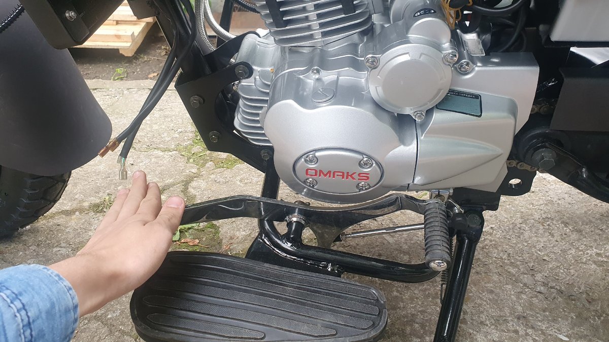

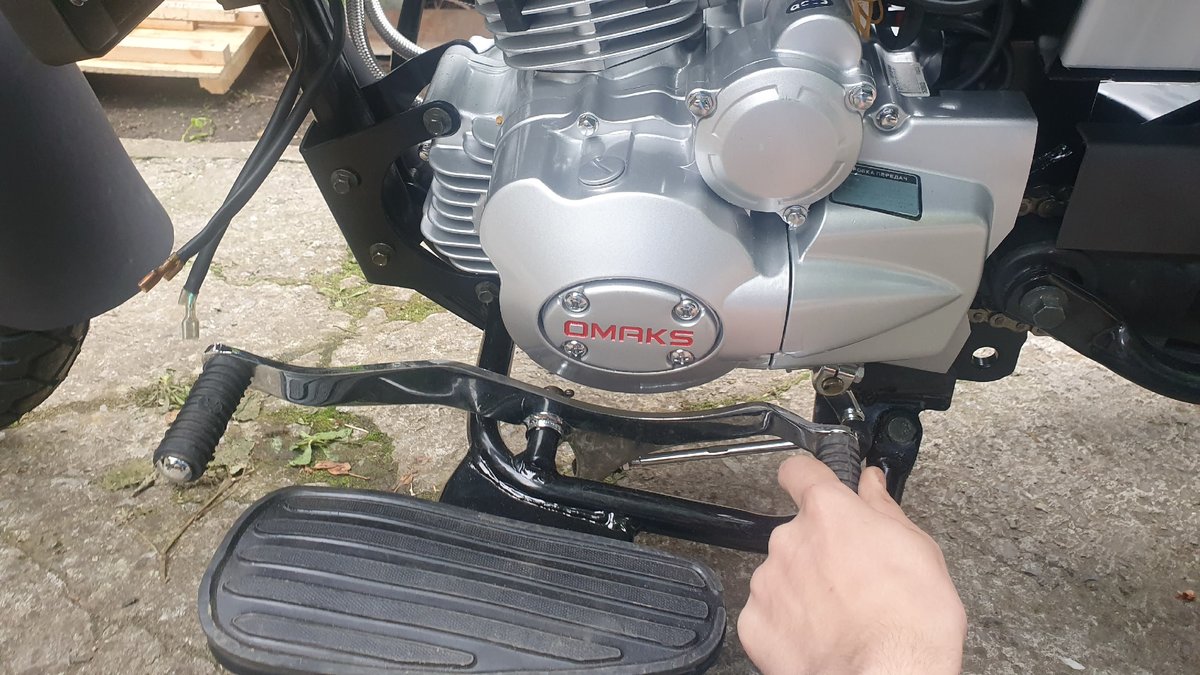

  1. Спасибо, помогли. Не заметил, что лапка упирается, когда давишь вперед. Первый мотоцикл, не знал)
  2. Здравствуйте все! Купил мотоцикл Omaks Чоппер YD250-2. Привезли огромную коробку с разобранным мотоциклом домой. Собрал, все должно работать, заводится, но есть проблема. На мотоцикле установлена (я так понимаю) 5 передача с завода. Лапка переключения передач не хочет переключатся, будто ее заклинило. Если попробовать повысить передачу, она не двигается совсем. Если попробовать переключить передачу назад, есть люфт в 1-2 см. после чего так же встает на мертво. Вообщем, его нужно как то поставить на нейтраль. Как это сделать - понятия не имею. Пробовал покатать вперед-назад, чтобы шестеренки задвигались, не помогло. Так же пробовал переключать, толкая его вперед, не помогло. Подскажите, что сделать, чтобы переключить передачу.
