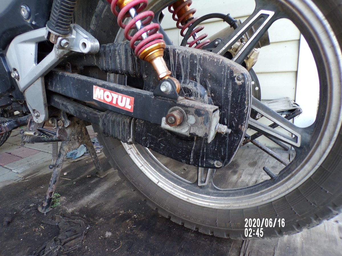

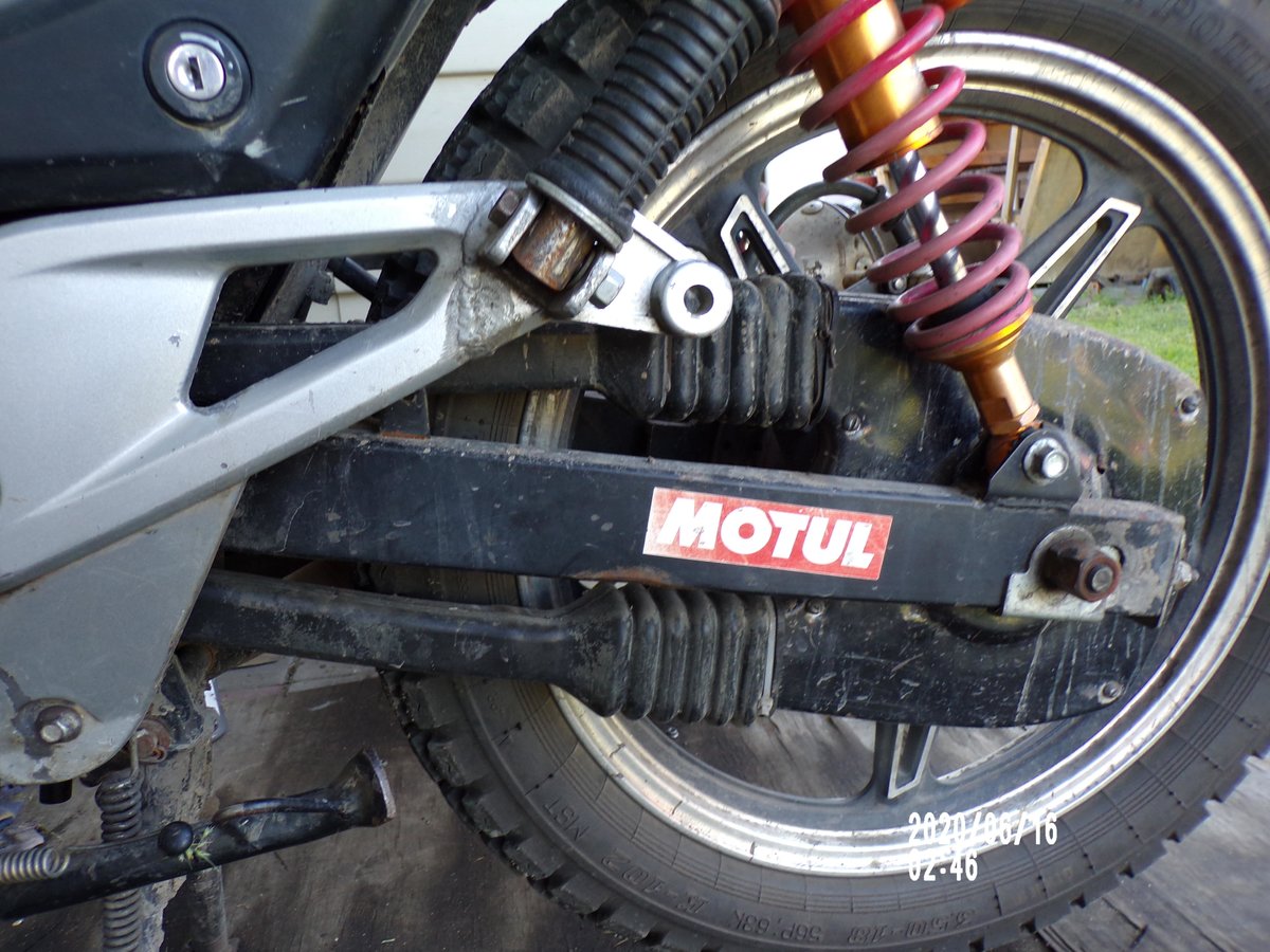

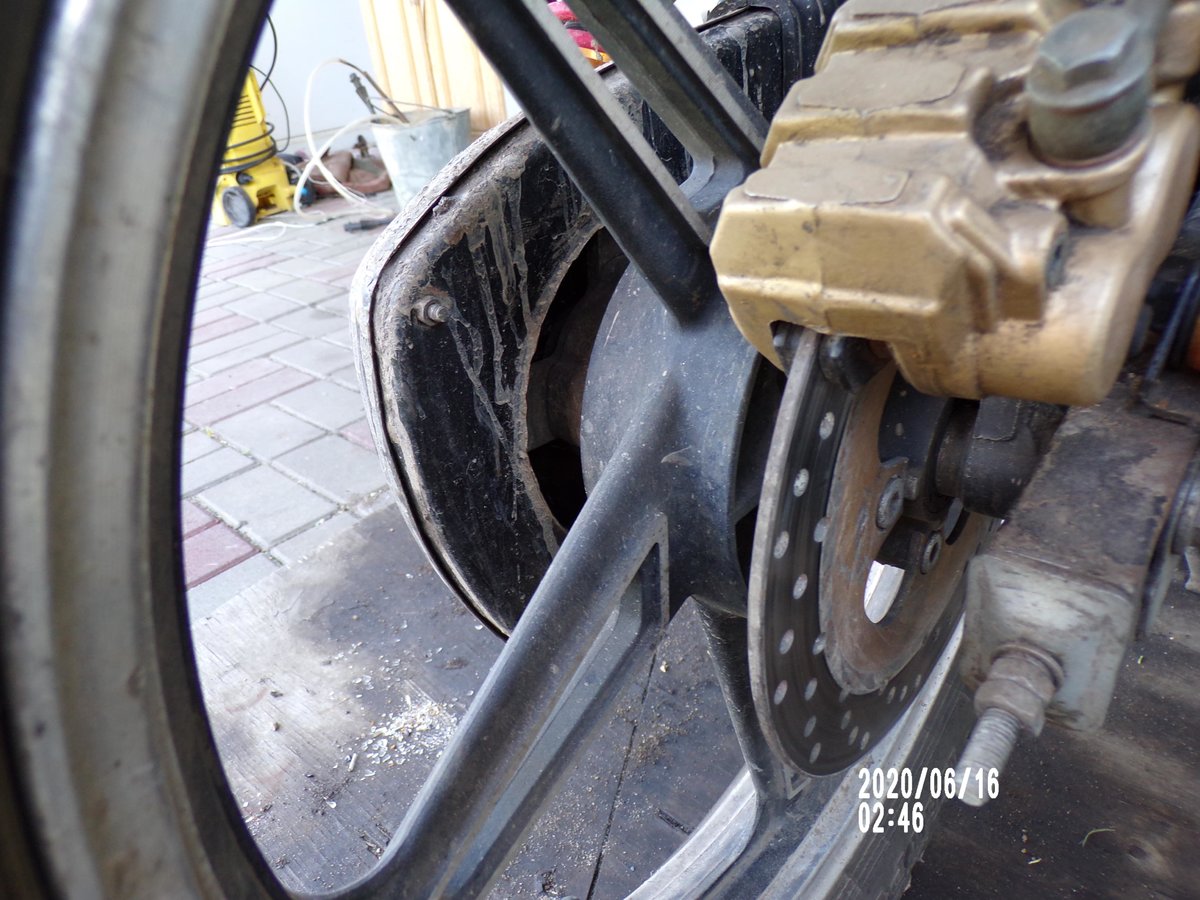

  3. Кожух и говры от Минска . Нужно укаратить распорную втулку на толщину кожуха и увеличить отверстие в кожухе чтоб не цеплял за колесо.
  4. Простите что грязное.
