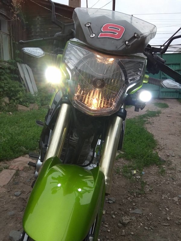

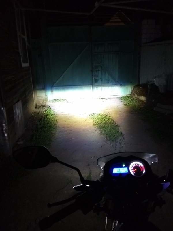

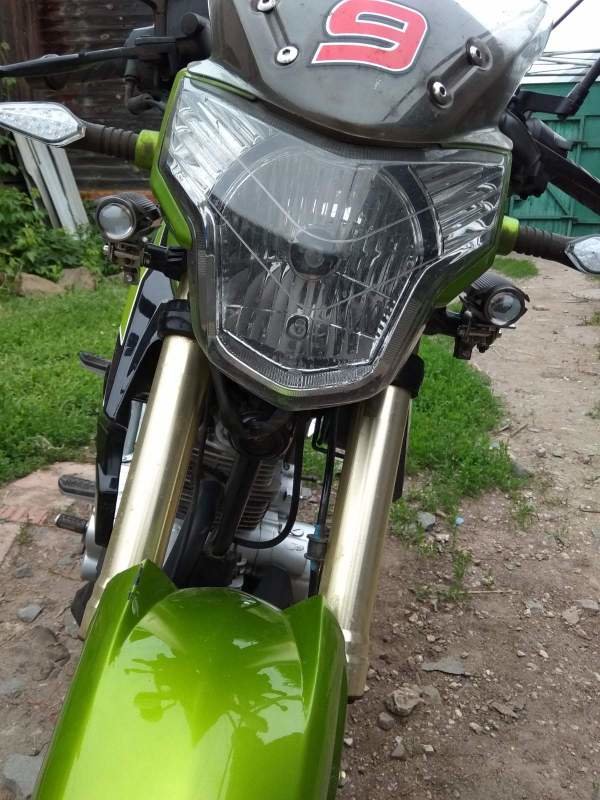

  13. Я поменял лампу на светодиодную. Она о электричества потребляет поменьше. Но всё равно- не то. Поставил дополнительный свет - другое дело. Насчёт 55w,я думал,но поверять побоялся. Поплавит пластик ,замучаешься замену искать.

  17. Ну,не знаю. Купил на Али, отвёз автоэлектрику,он и возился. Чтобы сделать аккуратно,пришлось ему пол мотоцикла разбирать. Поставил с реле и отдельным предохранителем. Светит хорошо. Свето теневая граница есть. Я доволен.
