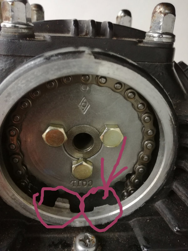

  2. Помогите! настраивал клапана, когда закручивал крышку ГРМ, обломалась правая направляющая и упала внутрь. Что делать? Разбирать движок? Мопед необходим, езжу на работу. Помогите!

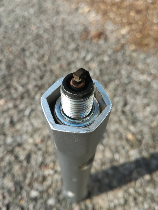

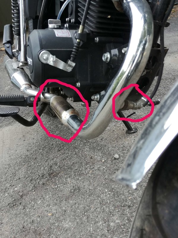

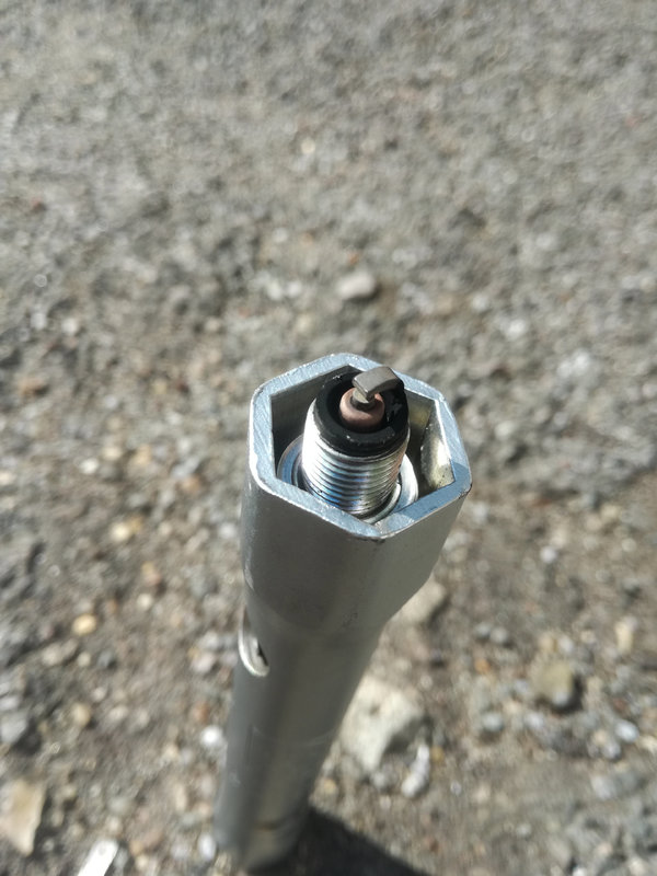

  3. Купил новую свечу, проехал около 15 км, в горку, с горки, на разных передачах. подъем в 30° преодолел только на 2-й, более пологие 10-12° - на третьей (мой вес 60кг), но отмечу, что двигатель не захлебывался, как раньше (т.е. на газу выносил, раньше обороты падали ощутимо). Свеча выглядит неплохо - изолятор и электроды абсолютно без копоти, только по канту легкое почернение. Думаю, уважаемый Песенник прав - на 50 кубах много не взорвешь. Тем не менее осмелюсь на еще вопрос. На Альфе с аналогичным мотором 139FMB мощность 3 kW, у меня - 2 kW (по паспорту), кто-то сожрал лошадь. На глушаке стоят катализатор и кислородный датчик. Могут ли они быть скрытыми паразитами?
  4. Копоть по краю, подозреваю, старая. Завтра куплю новую, погоняю, посмотрим.

  6. Свеча, после углубления иглы

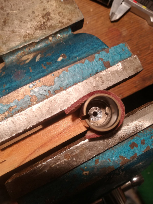

  7. Переборов страх (все таки еще на гарантии) засверлил дроссель, добился удлинения иглы на 1 мм, прокатился, на горячую пошел порезвее, еще покрутил карб, в принципе настройки винтами не изменились. Свеча изменила свой облик, порадовало, вроде верный путь (спасибо за совет). Тем не менее дождусь иглу от POLINI, поэксперементирую. В горку надо попробовать, сегодня уже не успею.

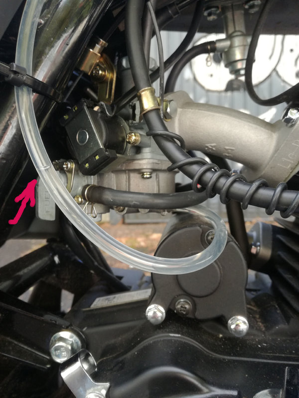

  9. Вчера забыл сказать - карб промыт, продут, поплавок проверен. Также проверил уровень топлива на работающем двигателе в карбе, держит ровно на всех оборотах.

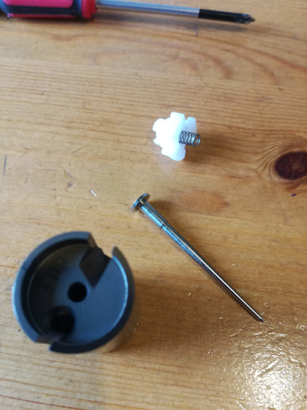

  11. В принципе идея ясна, но сверлить опасно, стенка дросселя тонкая, а шайба иглы в диаметре 4.5 мм, закажу иглу с ремкомплекта, о результатах отпишусь. Спасибо за совет.

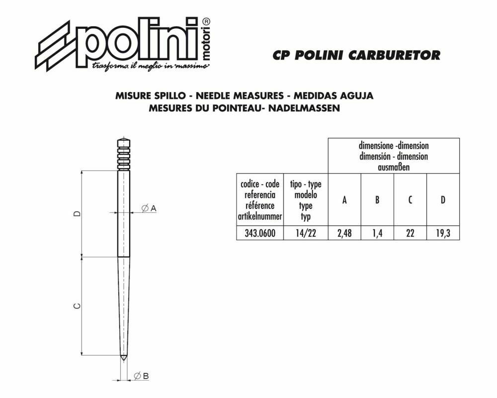

  12. Читал, вроде как жиклер только за полный газ отвечает, есть идея купить иглу с проточками (у карбов Polini вроде размер тот же, но они еще и по толщине играют, у меня 1.2 мм, они предлагают от 1.2 до 1.4 мм, тут я не знаю)
  13. Винтом качества обеднял смесь, но безрезультатно. Свеча постоянно в копоти, с начала.
  14. Покупал с нуля, все оригинал, стоит ограничитель на 45 кмчас (6000 - 6500 об мин), разгоняется по ровной, но если чуть в горку, то сдыхает и на газ не реагирует. Заводится без проблем на холодную и на горячую, стартером и киком. Смущает свеча, как будто смесь переобогащена, иглу настроить не могу
