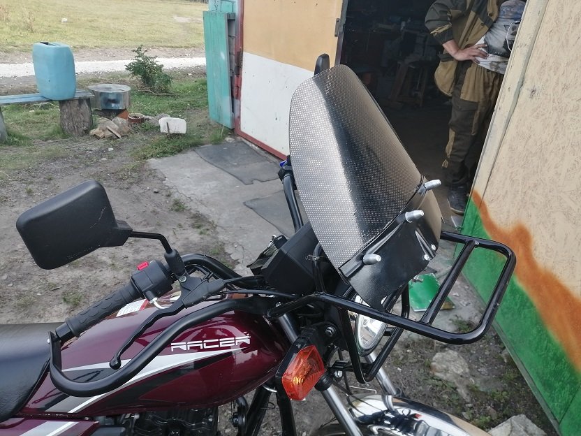

  9. Берём ЛЮБОЕ стекло от любого мотоцикла - отрезаем "болгаркой" лишнее, подгоняем, ставим. У меня от "ИЖа".

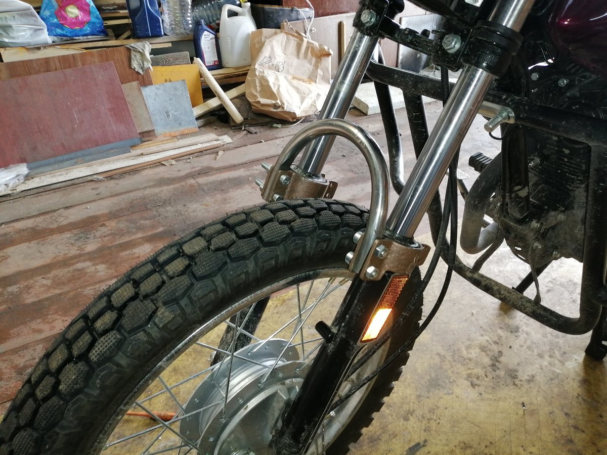

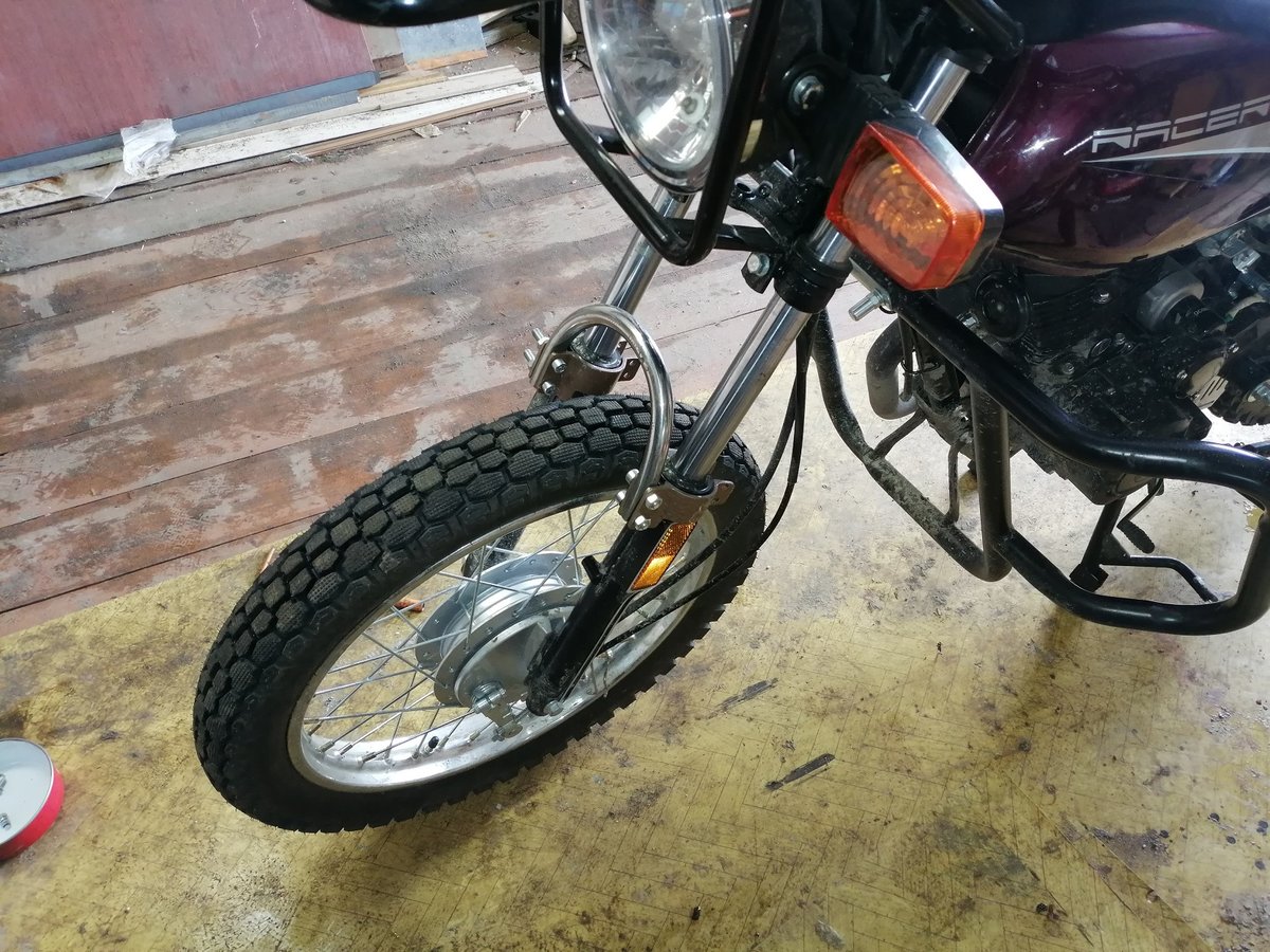

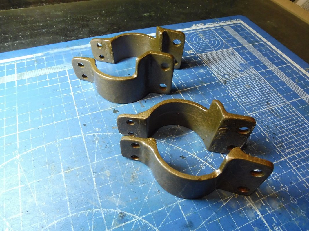

  10. Сделал крепления для бугеля.
  11. Поставил ветровое стекло. Передел из ижевского.

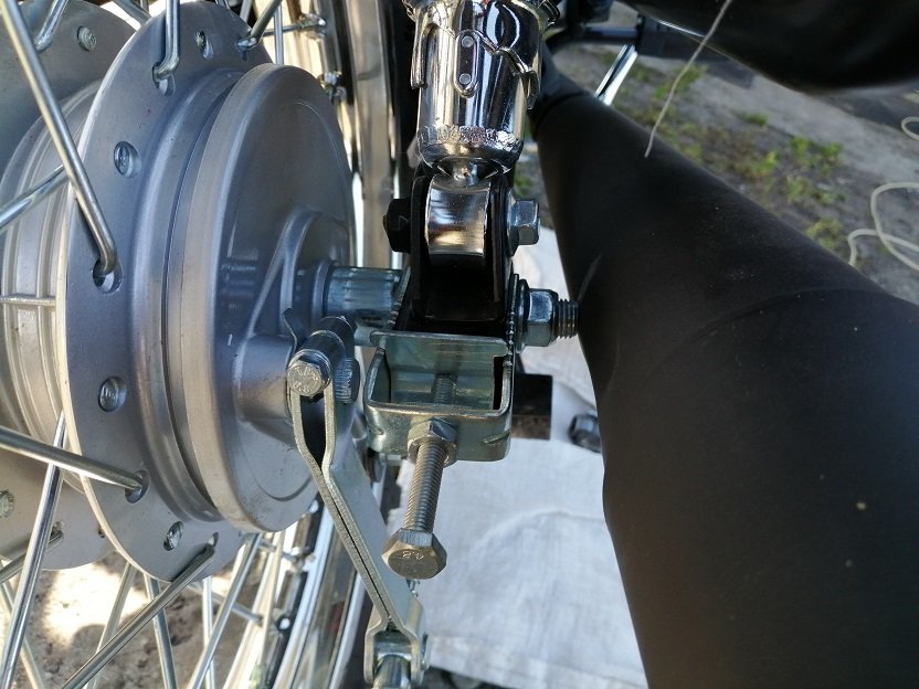

  13. Из косяков было: 1. Не затянут (не регулирован) подшипник рулевой колонки. 2. Ось зад. колеса тёрлась о глушак.
