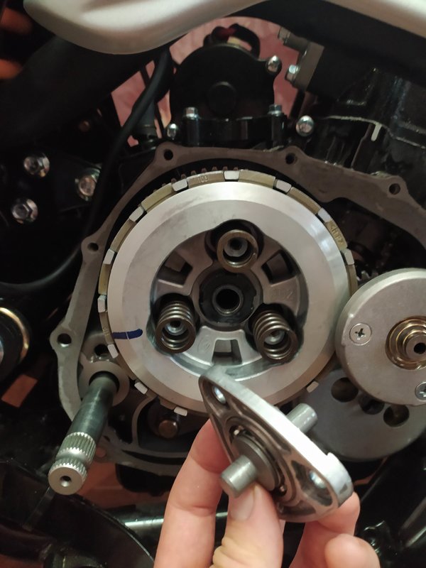

  3. Мужики, короче вчера пол дня промаялся с этим сцеплением. В итоге дальше снятия треугольной муфты с пружинам дело не дошло. Там на центральной оси гайка хитрая с 4 выступами, ее только спец ключом снять можно. Визуально все нормально стоит. А сцепления нет. Собрал обратно. Ход рычага есть. А сцепления нет. Та контора, которая продала мне Мот разводит руками, типа уже мои проблемы. В итоге я вижу несколько вариантов: заливать масло и пытаться тронуться без сцепления. Может правда диски шершавые новые и там система заработает от срыва фрткционов. Но велика вероятность положить коробку. Либо снимать двигатель в сборе и тащить мотористам, коих в нашей деревне нет.

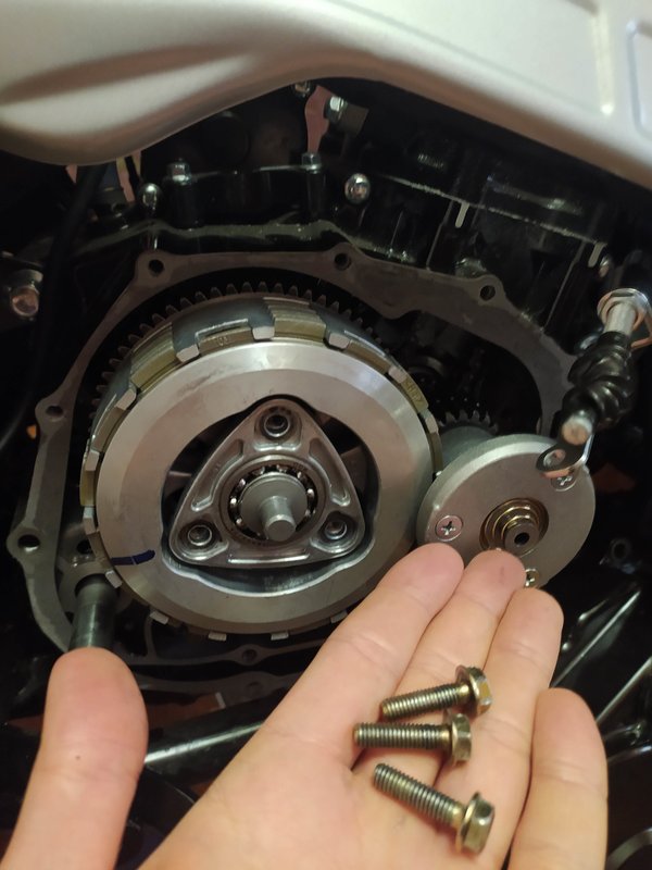

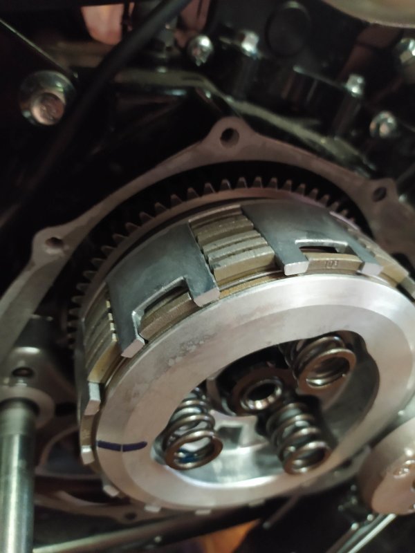

  5. Итак. Вскрыл крышку. Там этот треугольник (извиняюсь не знаю как правильно называется). Когда все собрано конструкция очень жесткая. Раскрутив три болта получаем доступ к пружинам. Система расслабляется и фрикционные диски можно двигать. Поотрывал друг от друга. Когда собрал обратно. То конструкция снова стала очень жесткой и снова ничего не работает. Посмотрите, может там чё китайцы на заводе перепутали
