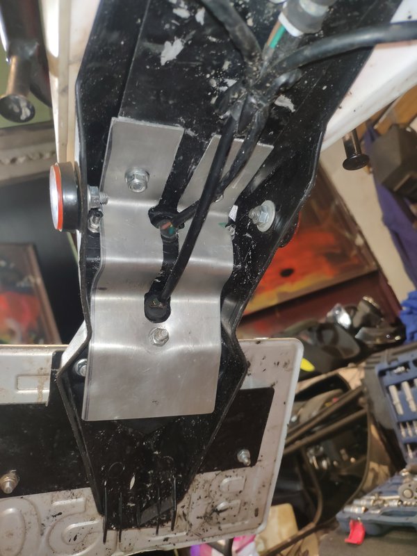

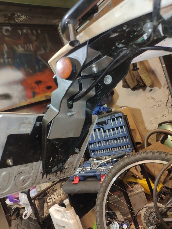

  3. Добрался до дома, всего то 70 км, но настолько к звуку с флейтой привык.... что сейчас видимо баротравму ушей получил, придется в выхи что нибудь колхозить, так ездить нельзя, прям перед окружающими не удобно как то, грохочет громче спортбайка литрового..... За хвостовиком придется в роллинг ехать на неделе, родной прослужил километров 500, усиленный выдержал 1300 км, сейчас посильней объвязку платика сделаю, люминька что ставил выдержала, а пластик кончился....
  4. БилатЬ, если только номер, сейчас мелкий приехал (сын) так и флейту отрыгнуло.... а он не заметил, отправил искать.... что за день.... минус хвостовик, минус флейта, минус крепёж рюкзака, поехали вдвоём за запчастями к скутеру, отстегнул, думал не улетит.. улетел...
  5. Задолбал меня уже родной крепёж номера, опять просрал, при этом маленький номер не просто отлетел с куском пластика, а его прокрутило колесом через маятник)))

  14. Один раз брызговик вместе с номером уже потерял, решил подстраховаться.....
