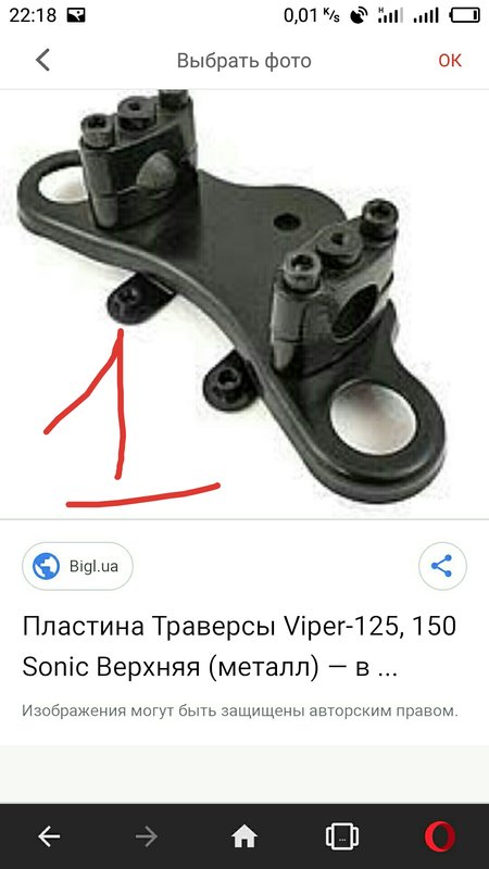

Парни, скоро предстоит менять переднюю вилку и нижнюю траверсу мото (вайпер 150сс)так вот, у меня стоит вот такая верхняя траверса как на фото 1, а на практически однаковом мото (да и на большинстве китайских мотов видел) установлена другая фото 2 какие между ними отличия какая лутше что посоветуете ?

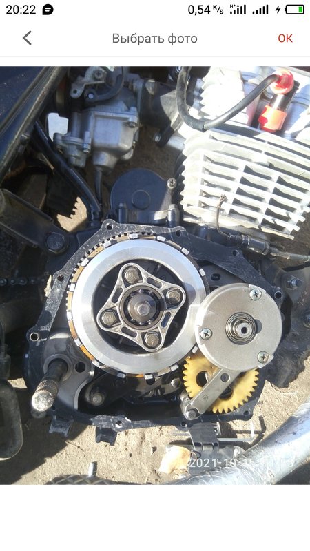

друзья двигатель 162fmj из боковой правой крышки (где стоит сцепления)из прокладки начало подтикать масло, чтобы заменить прокладку, снял кик стартер, отсоединил тросик сцепи, открутил крышку, так вот когда снял крышку из неи выпала пружинка которая както фиксируетса в вижимном штоке сцепления (который нажимает тросик)как она там должна правильно стоять? чтобы правильно установить обратно кришку двигателя? благодарю! фото самой сцепи, второе сама кришка (красним обвел местр где стоит пружинка) -

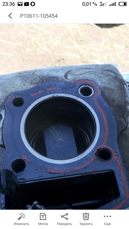

мот китайский одноцилиндровый 150сс с нижним распредвалом (на толкателях)сколько не выставлял клапана стучат и хоть ты тресни особенно на гарячую зазоры в норме. Заводитса и едет хорошо холостой держит, но етот стук... причем идет с головки Хочу попробовать поставить другую постель (на фото) может быть проблема в ней? так как есть запасная с другой головки, как проверить износ постели клапанов от чего могут стучат ?
Посмотри внимательно отверствия не в прытик. Верхняя правая уж точно туда кстате оно и зашло в канавку прокладки

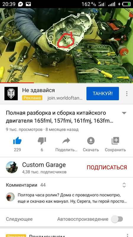

Видел вы мануал на альфу скыдивали спасибо. Конкретно на етот движок (на цепи грм)нет такого мануала глянуть кудаж оно там ставится точно...
Стоят? Она что не одна? У меня при разборке только одна выпала
В книге по ремонту етого движка в схеме есть ето кольцо только нарисовано так что не понятно куда ставить. В головку то ведь масло поступает (смотрел)
