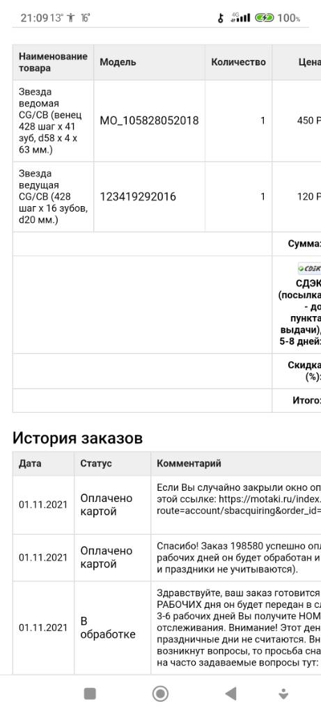

  1. Цепь на 112 зуба, 428шаг. Звезда ведущая на 20мм. Отправлено с моего M2102J20SG через Tapatalk

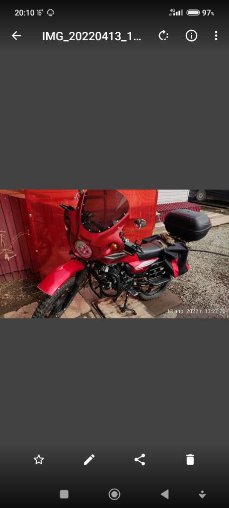

  3. Вот кофры с Алика. Отправлено с моего M2102J20SG через Tapatalk
  4. Винт качества внизу карба стоит. Жиклёр ставь 115 главный, 39 холостого хода. Игла в среднем положении. Отправлено с моего M2102J20SG через Tapatalk
  5. А я просто сумки с Алиэкспресс поставил. И снимаются удобно, и ёмкость по двадцать литро у каждой, и самое главное под цвет мотоцикла. Отправлено с моего M2102J20SG через Tapatalk

  12. На таких звездах 200кубовые не едут, а ты хочешь на мопед? Можно попробовать 14*36, малость потянет. Отправлено с моего M2102J20SG через Tapatalk
  13. Ставь 17*41, посмотри клапана, и карбюратор. С завода игла опущена в карбюраторе, а значит смесь бедная. У меня стоит 17*41, игла в среднем положении, топливный жиклёр на 115, воздушный на 38. Крейсер пока 90, но я больше и не пытался. Отправлено с моего M2102J20SG через Tapatalk
