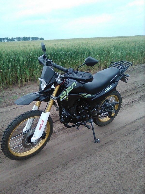

    Доброго времени суток всем . Не могу понять что за мотор у меня стоит , по надписи это 170fmm , но стоило его разобрать и похоже что это 166 , то есть поршень 66мм , а высота цилиндра 83мм ну плюс минус десятки. Как пофиг что за мотор , но как искать на него запчасти , пусть те же прокладки , как не ошибиться . Видел на озоне поршневую на 170fmn двигатель с поршнем 70мм , высота цилиндра одинакова с моим , может подойдет мне на двигатель , это уже второстепенно , мне бы коробку перебрать , а то я не знаю даже на какой мотор заказывать прокладки . Если кто то сталкивался может с такой ситуацией , помогите пожалуйста .

  7. Доброго времени суток , значит на сегодня результат такой , поменял свечу . провод ... , но это мало что дало , проблема была в другом и довольно бональная , отошёл патрубок который идет от коробки с фильтром на карбюратор , в месте соединения патрубка с коробкой он и отвалился ( китайское качество ) подсасывал воздух вот и были проблемы со смесью , сейчас нормально . Все одно остается один нюанс , свеча белая как снег , иглу поднял , остается только жиклер попробовать главный увеличить , короче заказал из кытая , придут... буду экспериментировать , кому интересно продолжение , отпишусь )
