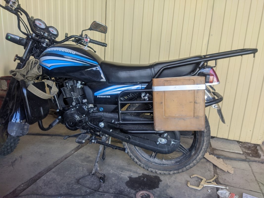

А с кофрами ктонить заморачивался? я тут поколхозить решил.. 20 поставил удобно все влазит но мешается и торчит.. 10ку прикрутил вроде поаккуратнее выглядит)

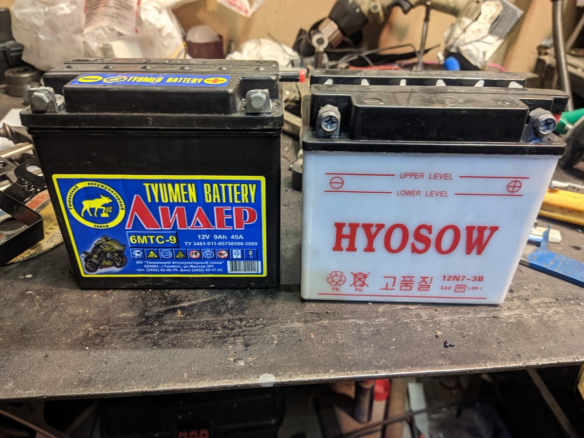

В общем я тут померить решил. С родным аккумулятором. На альфе до 52а И Форестере до 70 аж надо иногда Завтра электролит возьму заправляю Тюмень проверю. Но по идее да не хватит его. Хотя в среднем форестеру 45 и надо как раз постоянно. Тюмень поставил больше 62 неувидел.хотя на этикетке 45 должен от силы давать. Может погрешности измерений но заводит же. Крутил долго свечу залил пришлось менять чтоб запустить. Электролит бежит тока с него чуть наклонил со всех сторон. Китаец лучше в этом там пробку снять забыл сапуна так аж пшикнул когда снял
да 45 на нем заявлено. а на родном вроде как аж 85а.. судя по интернету. залью электролит попробую тот и другой хотя по началу поду оба будут работать
А почему не подойдёт?
А как родной аккумулятор? Живуч? Есть возможность поставить сразу наш тоже новый а тот продать с альфой
