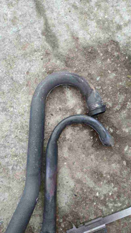

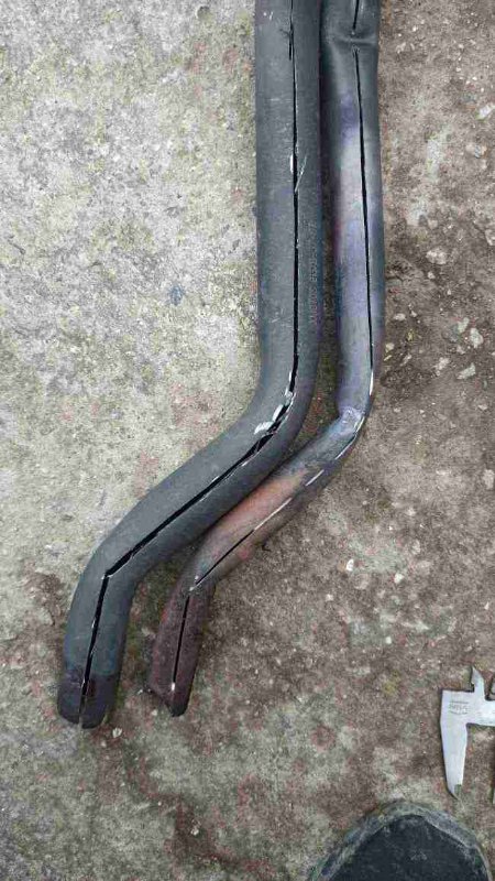

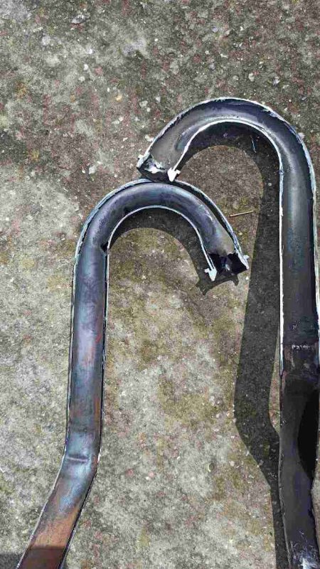

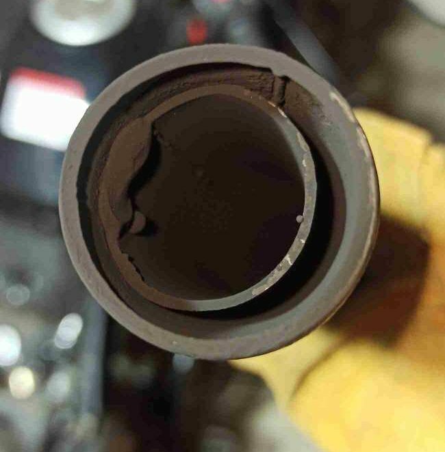

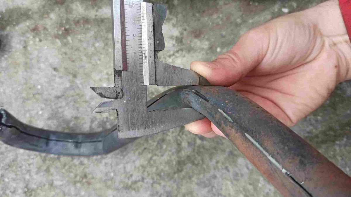

Не удержался и снял выпускной коллектор. Покрутил я его и был опечален Решил я его распилить и вытащить эту "душилку". В некоторых местах совсем перебер с проходным отверстием. Минимальное место на изгибе достигает 11мм и для 280 кубового мотора этого явно будет не достаточно.

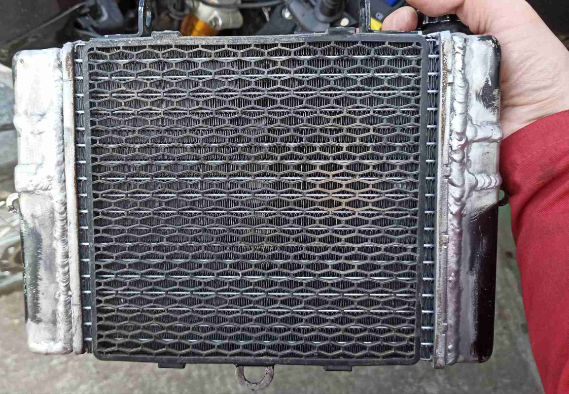

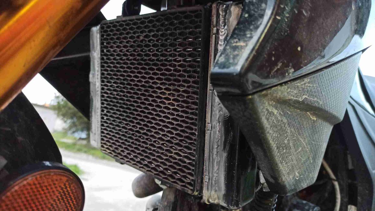

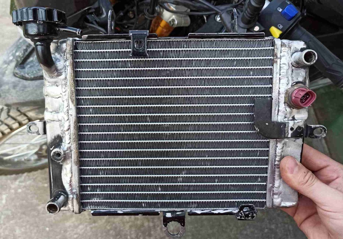

Всем привет. Решил проблему с потекшим радиаторм совсем инным способом и за один день. Так как я живу в Крыму то заказ с алиэкспресс процесс очень долгий и муторный, а для того чтоб забрать заказ приходится на материк ехать. Родной радиатор слишком прохудился и начал течь во многих местах. Попытался заварить но слишком прохудившийся соты. Решено было подобрать что то похожее по размерам. Выбор мой пал на печку отопления от лады. По размерам, чуть шире чем стандартный радиатор. Распотрошил родной радиатор и выкинул из него чать с сотами. Отрезал от радиатора печки боковые части а в место них приварил боковины от родного радиатора а так же верэнюю и нижнюю планки с креплениями радиатора. Таким образом все патрубки и крепления остались на родных местах.
