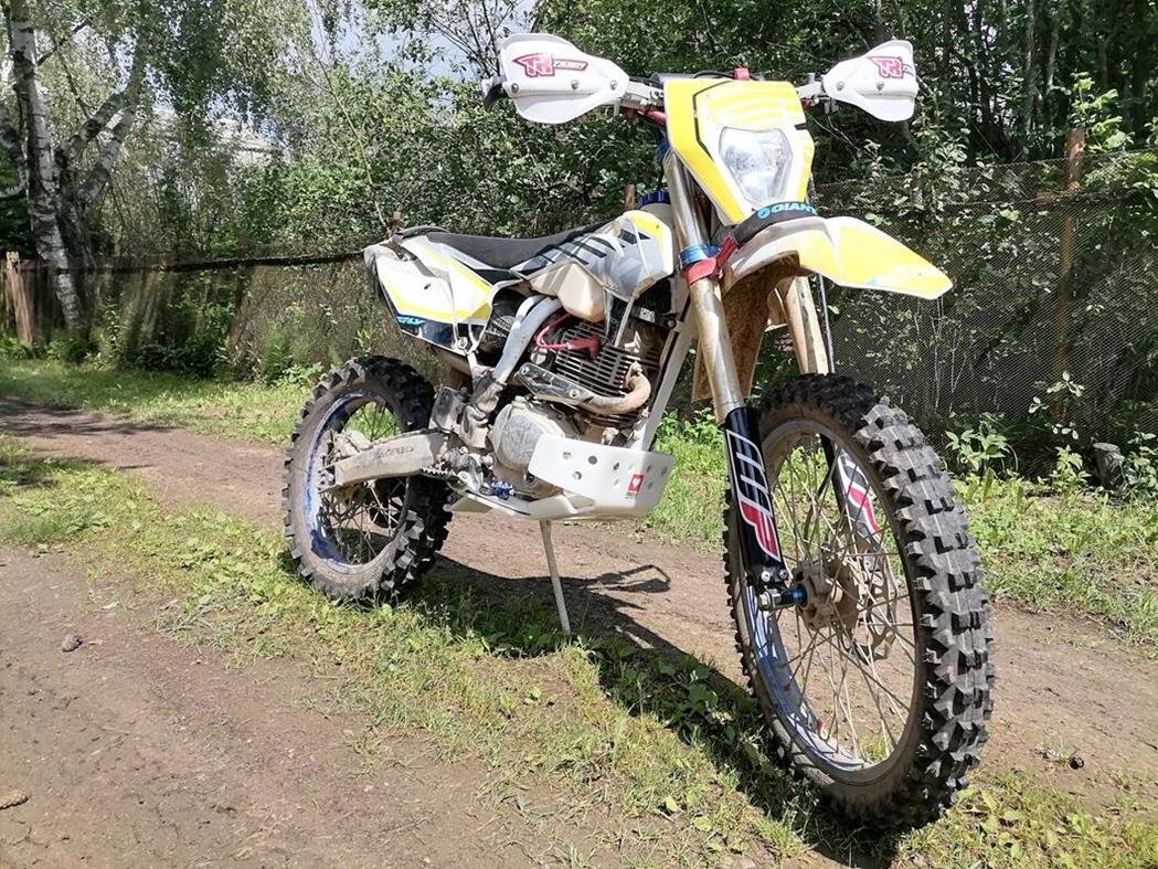

  1. У меня штатный замок идёт с фишкой на 4пин ВКЛ - звонится чёрный и красный ВЫКЛ - звонится зелёный и чёрно-белый (киллсвитч) За более чем 3 года грязевой эксплуатации, проблем с ним особых не было. Единственное что нужно сделать с нова - пролить контакты на замке термоклеем. Там слабое место. Ну и изредка в личинку замка пшыкать вэдешкой или чем-то похожим. А если и помрёт - поставлю такой же. Цена 150р на озоне.
  2. Универсальный ролик 10мм с двумя щеками. У нас таких горсть куплена https://ali.click/i4ltse Для большинства цепей подойдёт, но для очень "жирных" сальниковых может потребоваться доработка напильником.
  3. Подшипник треугольника 4шт 6001 D28 d12 h8 + 2шт (аморт) 6902 D28 d15 h7 Сальник треугольник прогресси (4шт) 28x20x5(6) Подшипник косточки игольчатый HK2012 2шт D26 d20 h12 ->>> Проверить на возможность замены на безсепараторный 941/20 (26*20*14) https://tbbs.ru/catalog/bearings/needles/941-20-3gpz Сальник косточки (2шт) 32x20x5(4..7) Ось косточки Ф12 x Ф20 x 82,5 (81,5) Штатный сферический подшипник в ухе амортизатора Маркировки вида GE12C = размеры d12 D22 B10 C7 Подшипник маятника 4шт 6003 (17х35х10) по 2шт с кажой стороны Сальник маятника 4шт 35x25x7

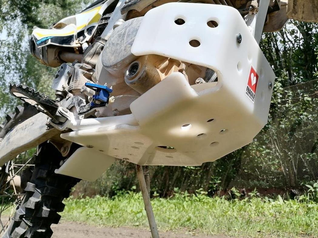

  6. Ну сначала отмакетировал из картонки. Затем раскроил лобзиком. Из листа 500x500 получается одна основная деталь и два элемента, что прикрывают прогрессию. Затем гнул с помощью строительного фена и деревяшек/фанерок Спереди к раме крепится на М6 через уголки, используя штатные болты крепления кронштейна двигателя. Вот такие уголки отлично подходят Регулируемый уголок STARFIX 32x52x30 мм, цинк, 4 шт. в зип-локе SMM2-46576-4 - выгодная цена, отзывы, характеристики, фото - купить в Москве и РФ Сзади (снизу) двумя винтами М8 с плоской шляпкой. Одна точка крепления это один из болтов крепления кронштейна ролика цепи, а второе напротив - нужно сделать отверстие в треугольной косынке рамы и закрепить через проставку (две кузовные шайбы). Элемент прогрессии закреплён к основной детали 4-мя потайными винтами.
  7. И то и другое имеет право на жизнь. Такие "корыта" из толстого пнд/полипропилена уже давно себя положительно зарекомендовпли, в т. ч. и на топовых гонках. Да и если делать самому, то с пластиком легко работать... В моей реализации мне не нравится лишь что не получилось условно прямой лыжи - так проще скользить по тем же брёвнам. Прогрессия и пузо образуют угол, на котором можно подвисать на бревнах. Возможно следовало бы перенести задние крепление сантиметров на 12-15 вперёд, распрямив участок пузо-прогрессия... Но у меня в процессе примерки так удачно оказались площадки на раме под точки крепления (треугольники) что сделал, так как сделал. Ну посмотрим, как себя поведет...
  8. .
  9. Назрела потребность изобразить защиту рамы/двигателя/прогрессии. Готовые решения как-то не радовали ценой. Обошёлся листом ПНД листа 500x500x8. Брал на озоне за ~700р
  10. У нас был один маятник запасной, поэтому поставили в замен старого. В старом замята посадочная труба, где подшипники, там надо как-то геометрию сначала выправить, иначе даже подшипники не достать... В новом, прослаблена посадка, подшипники вставляются легко рукой - поставили на фиксатор втулочный. В вилке обновил масло. Поленился и делал без полной разборки. С каждого пера слилось (стояла перевёрнутая около недели) что-то около 320г чёрного масла... Залил примерно столько же с маркировкой 5W - оно, по ощущениям, там и было с завода. Масло https://www.ozon.ru/product/aeg-lubricants-maslo-vilochnoe-dlya-mototsikla-1-l-1-sht-1428669956/ Оно частенько зимой у этого продавца по 350р за литр было, его и набрал. Поправили и протянули колёсики. Поставили китайскую "бериебош" резину. Пока очень нравится как гребёт. Модель вот с таким рисунком https://www.ozon.ru/product/fallbery-beri-i-ebosh-motoshiny-120-90-r18-b-1412869330/ Честная 120-ка. Со звездой "тарелкой" и чуть отодвинутым глушителем встаёт без проблем. Прогрессия на удивления второй сезон вся живая, кроме двух подшипников, что крепят аморт. При том, что купания по свечку и грязевые процедуры - регулярно. В таких узлах перешёл на сульфонат-кальциевую смазку https://www.ozon.ru/product/smazka-gazpromneft-steelgrease-cs2-0-4kg-613767841/?at=XQtkP6M7qhMYAo8yH6Ano87uqwM7zWUMnDOwRsq9jDwo Брал что-то по 390р или около того. Клапана, воздухан... обслужено, понятное дело. На одном из мопедов, кончился аккум. Но может это еще гена/стартер дурит - будем посмотреть. Еще сменил крепление защиты к рулю на такое - https://aliexpress.ru/item/1005007929480817.html?spm=a2g2w.orderdetail.0.0.750d4aa6shIc07&sku_id=12000042901392651&_ga=2.122444171.1052495116.1747901823-1723319194.1731516840 Ну это совсем другое дело. Правда пришлось убрать кронштейн фары/замка зажигания. Ну как-то так.
