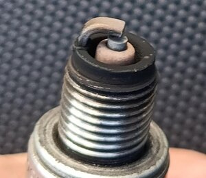

  14. Я замерил сегодня проволочкой , действительно короткая свеча стояла, но как-то оно ехало)))) Купил я его с установленным PD30(китайским), но с ним он холостые держал только свыше 2000 и движок грелся, поэтому и воткнул ПВК который валялся в гараже, чтобы съездить на регистрацию, а на этих выходных наконец получил патрубок и смог ПЗ поставить. От ПЗ только положительные впечатления были и менять его не хотелось, но вот из-за этого всратого винта подумал что какрб сломался ((( Видать к гаражу подъехал винт открутился, а пока пытался разобраться куда пропал ХХ, один сухарик выскочил и его зажало между коромыслом и клапаном и теперь постоянно приоткрыт клапан и мот не заводится совсем. Плохо что прям рядом с этим клапанном дырочка ведущая прям к маховику и если все туда попало то теперь только половинить двигатель (((
  15. Незачем))) Меня устроило как ехал он на ПЗ )))) Но это уже не важно)))) не держал холостой и потом перестал заводится не из-за карба, а пропала компрессия из-за того что кто-то не затянул кони гайки при регулировке клапанов ((((( у предыдущего хозяина руки явно из жопы растут Теперь движок разбирать целиком надо (((
