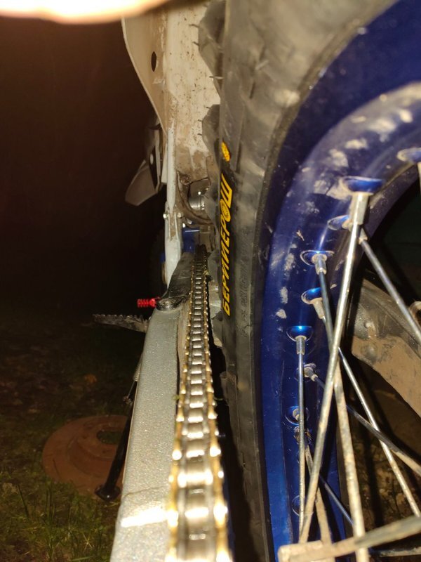

Сейчас специально сходил проверил. Старое колесо в снятом состоянии по шашкам 111,2. Новое колесо по баллону примерно 120, по шашкам 140-141. Вынос цепи двумя звёздами на 17мм на звезде, в середине цепи будет раза в два меньше.. т.е.8-9 мм.. может 10. Плюс какойто зазор там был. Вот и получается что колесо стало шире минимум на 1см в сторону цепи. И примерно на то же расстояние отодвинулась цепь, но шашка при этом стала ближе к передней звезде на 1,8см соответственно. То на то и получается. Все логично. Да, если шашки меньше торчат в бока, то может и лучше встанет другая покрышка. Но не кардинально.
Не буду спорить, все что могу сказать, что колесо точно стоит ровно и что покрышка обозначена как 120ка. Да, я втулку левую отрезал на 0,3 мм короче чём нужно, но старые втулки были подавлены более чем 0,3 от изначального размера. Может, конечно, есть нюансы по положению маятника или мотора. Вот с этим потенциально можно играть. Надо понимать что вынос цепи на задней звезде не означает пропорциональный вынос ее в середине, где она встречается с шашкой. Могу точно сказать, что вынос тарелки у меня 11 мм, 45 зубов + вынос за счёт толщины старой звёзды. При этом ловушку пришлось смещать реально почти на 1см. Шашки реально встречаются с цепью. На них остаётся след от стёртой пыли. Что интересно, не каждая шашка, а через одну-через две. Сама резина ощущается сильно больше стока. Диапазон регулировки положения колеса съеден на половину. Очевидно, что этот маятник на этот размер не рассчитан.

По 120 колесу можно добавить: Банку трёт, надо двигать. Цепь шашки трёт, но не все. Может слегка кривая резина.. В любом случае, зазор не достаточный. Мотык стал ощутимо выше, до земли сложно дотянуться ногами при росте 183. Раскручивается тяжелее мотор. Максималка пока100кмч по нас, можно было бы пробовать крутить дальше, но ооочень трясет, на родном колесе так не было. В целом конфиг рабочий, но смысла в нем не много, имхо.
Точно ровно. Да ничего странного, можно почитать интернете, там много кто пишет, что 120колесо сюда не лезет. Ну или по крайней мере не каждое 120е.

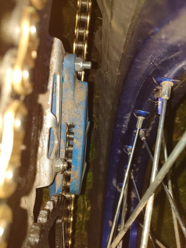

Родная ловушка оказалась живой, поэтому ее и оставил, но примерил новую. Встала как родная 1в1 https://ozon.ru/t/l3ybjDJ вот эта.

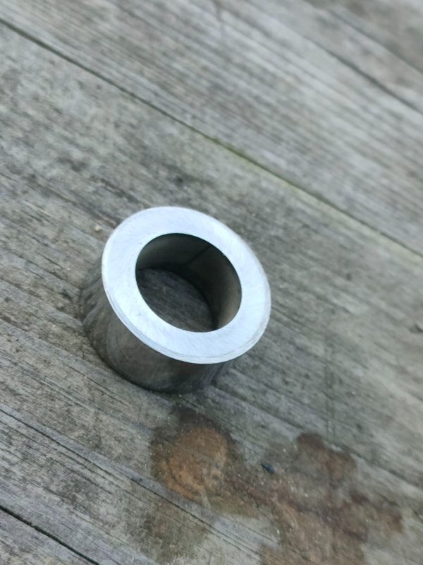

Сделал втулку, как Вы предлагали из пальца поршневого от Волги. Придумал как отпилить сразу ровно. Намотал на болт изоленту и плотно посадил на него палец. Зажал в шуруповерте. Зафиксировал болгарку и на включенной болгарке и вращая втурку шуруповертом отпилил. Получилось ровно идеально . Попал в размер до пол мм. Заглянул в подшипники- им конец. Набил смазкой и собрал обратно. Ещё пара каток в этом сезоне, а потом поменяю.

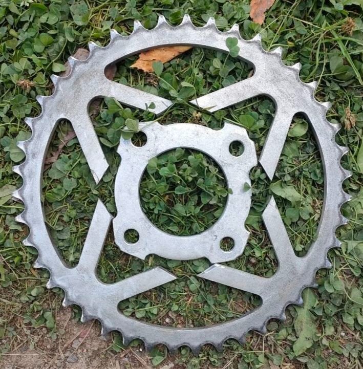

Итак, поставил колесо 120/90. И, скажу я Вам, нельзя так делать. Настоятельно не рекомендую так делать. Цепь задевает шашки, даже после того, как поставил звезду-тарелку, а из старой звёзды сделал поставку по новую. Т.е. вынес звезду на 17мм, но этого оказалось мало. Ездить, вроде можно, но это на грани. Грязевой зазор в области слюнявчика в чуть больше 1см. Покрышка -китайская копия митаса 754. Я все таки доделал, т.к. уже куплена, но надо хотя бы 110 ставить при таком конфиге. Ловушку вынес на внешнюю сторону кронштейна, переднее крепление (ухо) пришлось пропилить и вставить пропилом на кронштейн.
