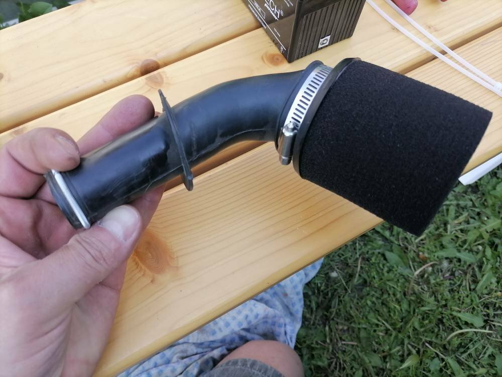

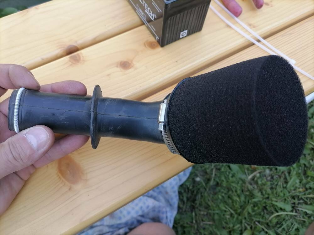

  3. Я на своей Альфе сразу переделал, когда её собирал из упаковки. Да, за конструкцию отрывать руки нужно, тем более у меня впайка шланга от карбюратора в корпус воздушника была с дефектом - была щель около сантиметра. И если не сгибать шланг - не видно. Представляю, чем бы все в итоге окончилось, поставь я родной воздухан... В итоге - взял отрезал шланг карба от корпуса, купил нулевик с подходящим диаметром, нашел пластмассовое переходное кольцо (уж не помню от чего), через хомут прикрепил к шлангу. Месторасположение то же - внутри рамы, около АКБ. Но вынимать для чистки и пропитки стало куда легче, по итогу прошлого сезона грязи на поролоне нулевика не нашел, только пыль - значит место удачное. Если интересно - скину фотку как у меня получилось. По крайней мере я считаю, что это лучше, чем тупая заводская конструкция
