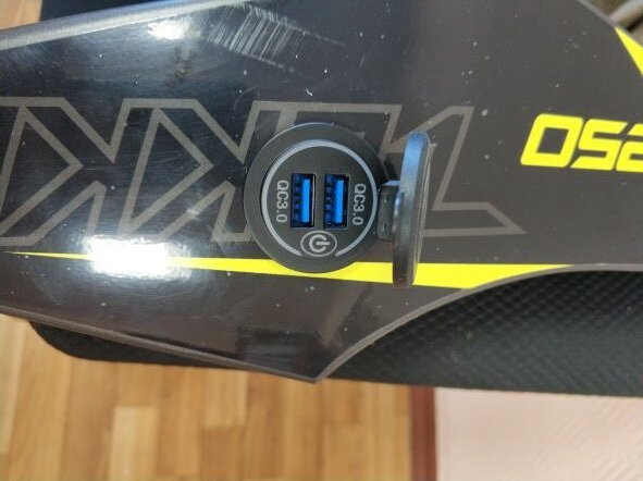

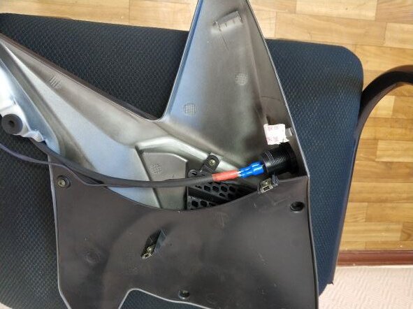

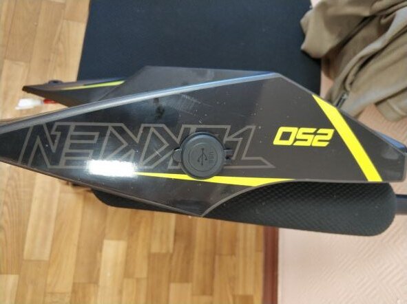

  2. Добрый день! В ожидании сезона сделал себе USB зарядку в левую пластиковую накладку на бак. Штатной зарядки на руль не было, да и посчитал, что так удобнее будет, если телефон в сумку на бак класть.
