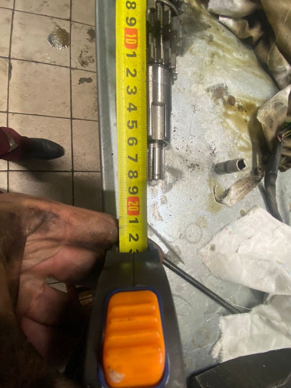

    Диаметр смогу измерить только в пятницу. Раньше у мотоцикла не окажусь

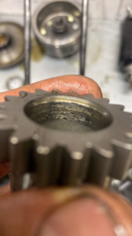

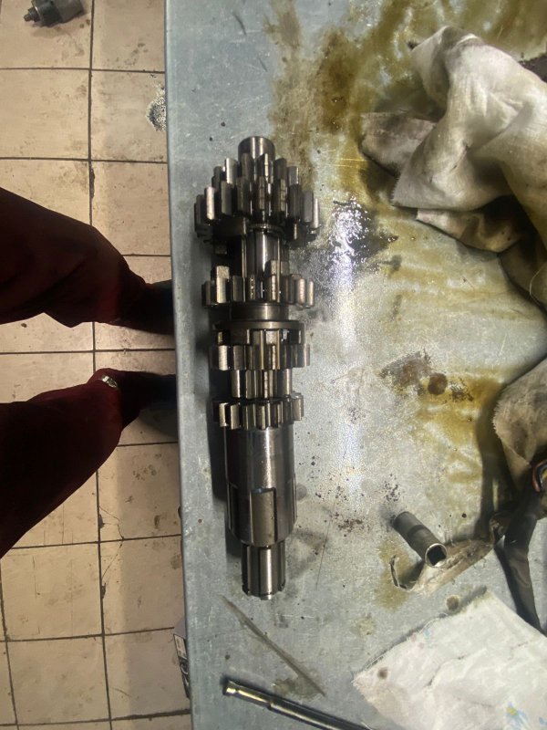

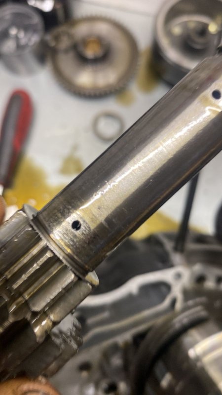

    Всем привет. В общем у меня на трофейном появился свист в районе КПП. Подумал, что подшипник и не спешил его доставать. В общем я был прав, но вот он успел натворить дел. Сожрал втулку вала, да и первичный вал задрало. Кто знает, где такой взять? На 170fmm никаких запчастей не нашёл, да и как понял нет вообще такой маркировки.
