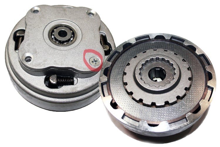

  1. столкнулся с такой проблемой ,что не могу открутить болты крышки сцепления( обведены красным на фото) пробовал и обычной отверткой и усиленой ,ударной пробовал ,но бита слишком большая. Они нечему не поддаются( затянуты так с завода) ,дайте какой-нибудь совет по этому поводу.Может их можно высверлить?
  2. сталкнулся с такой проблемой ,что не могу открутить болты крышки сцепления( обведены красным на фото) пробовал и обычной отверткой и усиленой ,ударной пробовал ,но бита слишком большая. Они нечему не поддаются( затянуты так с завода) ,дайте какой-нибудь совет по этому поводу.Может их можно высверлить?
