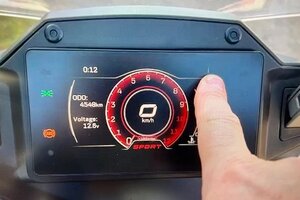

  • Первая неделя завершена

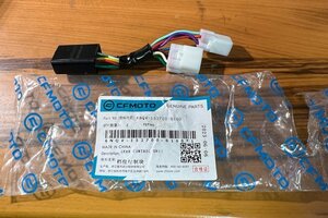

  1. Датчик включенной передачи Артикул 6NQV-152700-B100 Проблема решена заменой датчика, который находится под сиденьем. Всем спасибо.

  4. Добрый день, пробовал, пока не появится на мониторе отметка N, мотоцикл не заведётся, не работает даже бензонасос, только реле клацает и всё.
