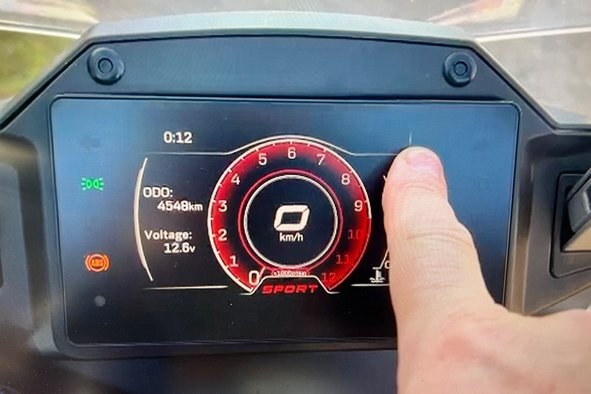

Евгений Алексеевич Опубликовано 4 октября, 2024 Жалоба Опубликовано 4 октября, 2024 Добрый день. На ходу на мониторе пропали цифры КПП, теперь не заводится, что делать? Цитата
Летучий Голландец Опубликовано 4 октября, 2024 Жалоба Опубликовано 4 октября, 2024 1 час назад, Евгений Алексеевич сказал: что делать? Проверять проводку и датчик скорости. Цитата
Олег Владимирович Опубликовано 8 октября, 2024 Жалоба Опубликовано 8 октября, 2024 датчик нейтрали перестал работать. Попробуй заводить с выжатым сцеплением и убранной боковой подставкой. Цитата
Евгений Алексеевич Опубликовано 9 октября, 2024 Автор Жалоба Опубликовано 9 октября, 2024 Добрый день, пробовал, пока не появится на мониторе отметка N, мотоцикл не заведётся, не работает даже бензонасос, только реле клацает и всё. Цитата
Евгений Алексеевич Опубликовано 11 октября, 2024 Автор Жалоба Опубликовано 11 октября, 2024 Олег Владимирович, благодарность вам. Убрал подножку, выжал сцепление и о чудо, мотоцикл завёлся! Спасибо за совет. Отогнал мот в сервис, пусть разбираются, он на гарантии. 2 Цитата
путник1 Опубликовано 11 октября, 2024 Жалоба Опубликовано 11 октября, 2024 3 часа назад, Евгений Алексеевич сказал: о чудо, мотоцикл завёлся не чудо, Олег Владимирович правильно сказал про датчик, на подножке и рычаге сцепления стоят концевики блокирующие запуск двигателя на передаче и с опущенной подножкой во избежании так сказать, нейтраль не горит, определяется как мотоцикл на передаче и без выжима сцепления мотор не пускается 3 Цитата

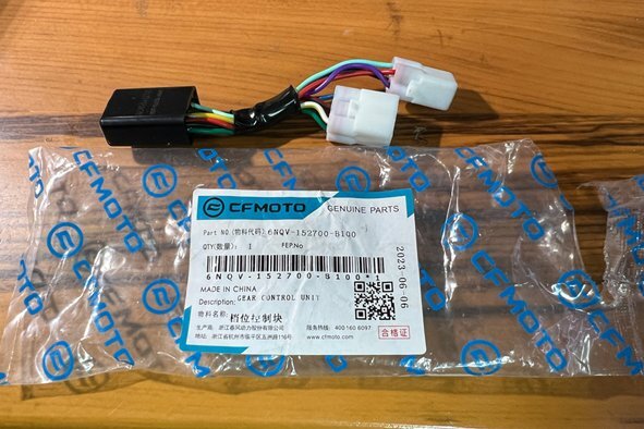

Евгений Алексеевич Опубликовано 24 декабря, 2024 Автор Жалоба Опубликовано 24 декабря, 2024 Датчик включенной передачи Артикул 6NQV-152700-B100 Проблема решена заменой датчика, который находится под сиденьем. Всем спасибо. Цитата
Евгений Алексеевич Опубликовано 11 января Автор Жалоба Опубликовано 11 января Вот образец запчасти Цитата
