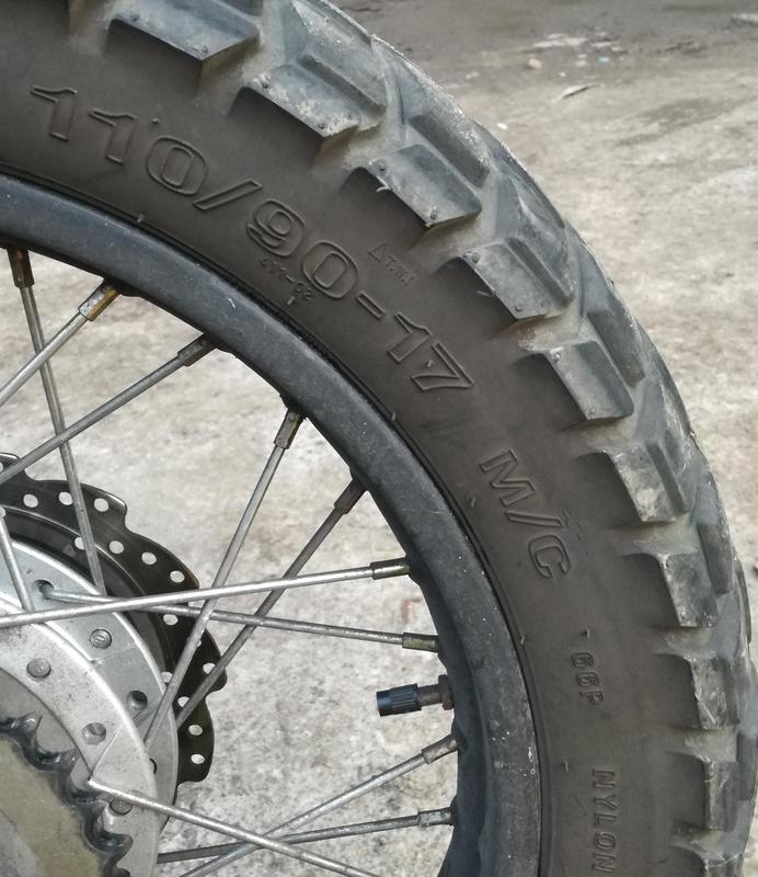

    Друзья, подскажите, какую резину назад поставить, дорожную? Сейчас у меня такая, хочу +- такую же
