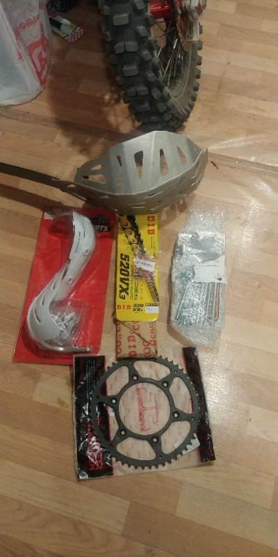

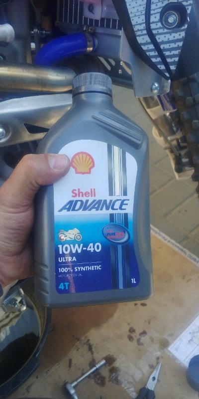

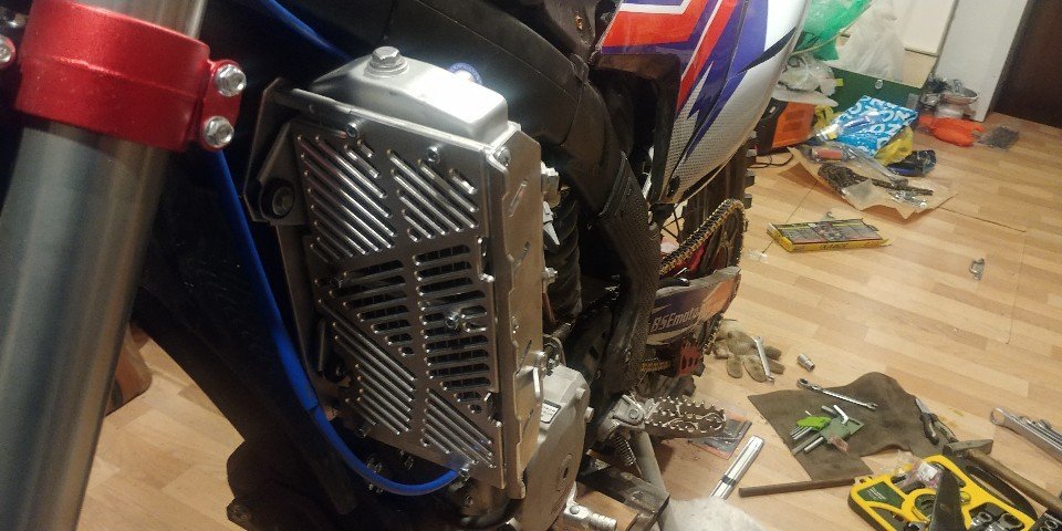

    Итак, все некогда было написать про моего нового алюминевого коня. Как только купил, даже заводить не стал на масле которое плескалось в картере. Залил на обкатку шелл, масло не разу не использовал такое, просто решил попробывать. Далее конечно же раскидал весь мопед по ходовой и все промазал любимой мной водостойкой смазкой ravenol. Это ступицы, прогрессия, рулевая колонка и т.д. Одним словом все что нужно. Отрегулировал клапана, смазал тросы сцепления и газа. Далее подоспели ништяки, это циганская цепь, конечно же сальниковый D.I.D, защита радиков, защита рук, картера. Конечно же я проехал чуть чуть. И КПП намного длинней у 194-го относительно 177-го. При одинаковых звездах 13/49, прям скоростной мопед получается, поэтому прикупил звезду на 53 зуба. Далее все собрал, установил, немного пришлось повозиться с защитами, но в принципе там все понятно. Начал обкатку мотоцикла. Но едет он конечно бодро!)) Но есть некоторые нюансы, о которых я напишу после прохождения обкатки. 10м/ч я проехал уже.
